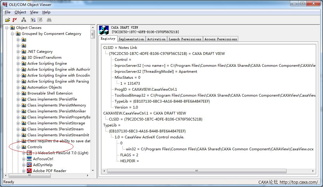

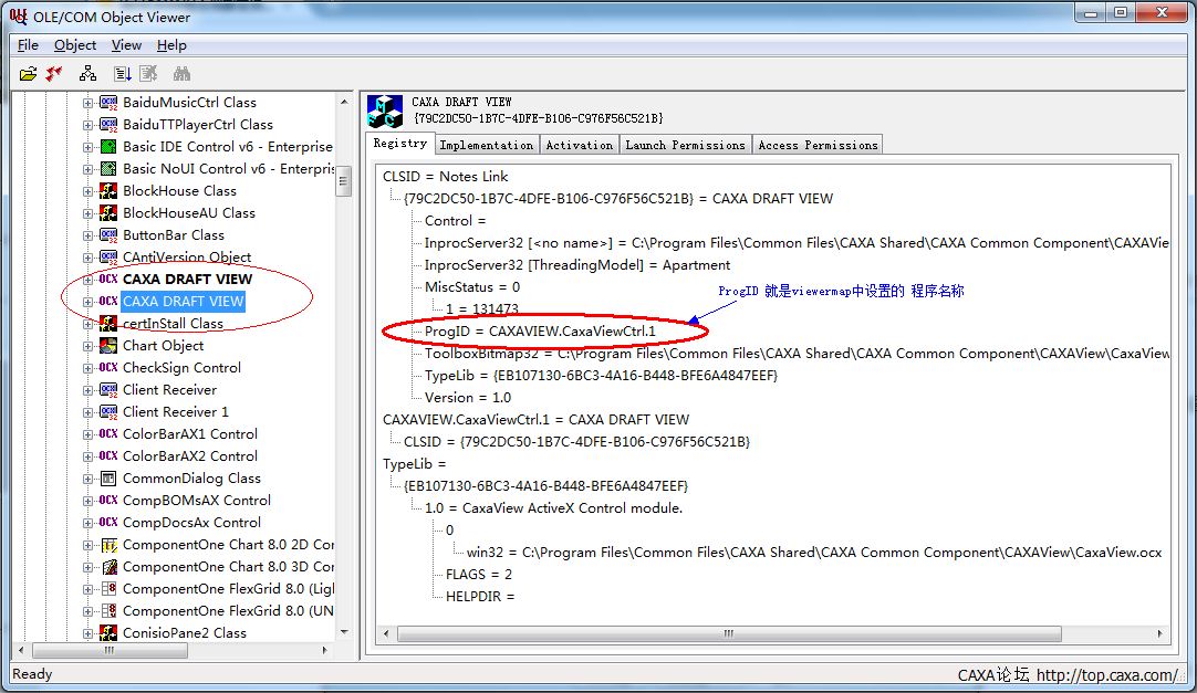

发表于 2013-1-11 15:57:25 | 显示全部楼层
怎么查看一个程序有没有控件ID呢?“PVACTIVEX.PVactiveXCtrl.1”、"EModelView.EModelViewControl" 、"EModelView.EModelViewControl" 是怎么来的呢?不知道这个,自己配置的时候搞不好!
hzzhero1 发表于 2012/5/31 22:52:00
   用程序查看的工具,可以 查看到控件的 proid  。
     附件是可用程序之一 oleview.rar (115.27 KB, 下载次数: 1375)
    执行后,在controls项目里可以机器上已经注册的控件:
   选中要查看的控件,比如CAXAview  ,右窗口即可以查看到进程名称:
