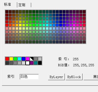

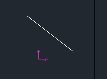

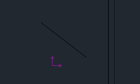

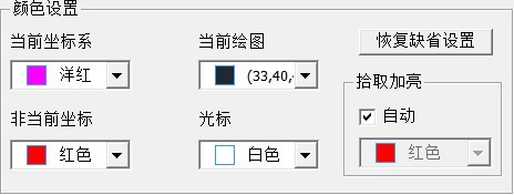

下面 我是把背景颜色换成ACADM 的默认背景色 33,40,48  忧郁以前用的CAD习惯了这个绘图背景色,没想到 会有下面的情况,我只好将图形元素强制改为白色,到还能勉强接受,但是像图框,标题栏,这种块元素就必须打散后才能改变颜色。这就相当无语了…… 1.jpg

默认的颜色应该是“黑白色”,如果你把背景设置为黑色,线条会自动反白,你设置的颜色不是黑色的,所以线条保持原有颜色也没错。
如果要强制都变白也可以,在层里面把是黑白色的都变为白色。

图框和标题栏  是属性块  改图层颜色也没用,  也不能说这样没规则,这个背景色是欧特克公司 经过长期研究和验证,使用的的眼睛保护和视觉效果都 比黑白色 更好 ,也可能是欧特克公司 专门做的 所以也只有CAD 才能自动将元素换为白色 ,所以呢  我也没有怨CAXA的意思。只求能有很好解决方案。
