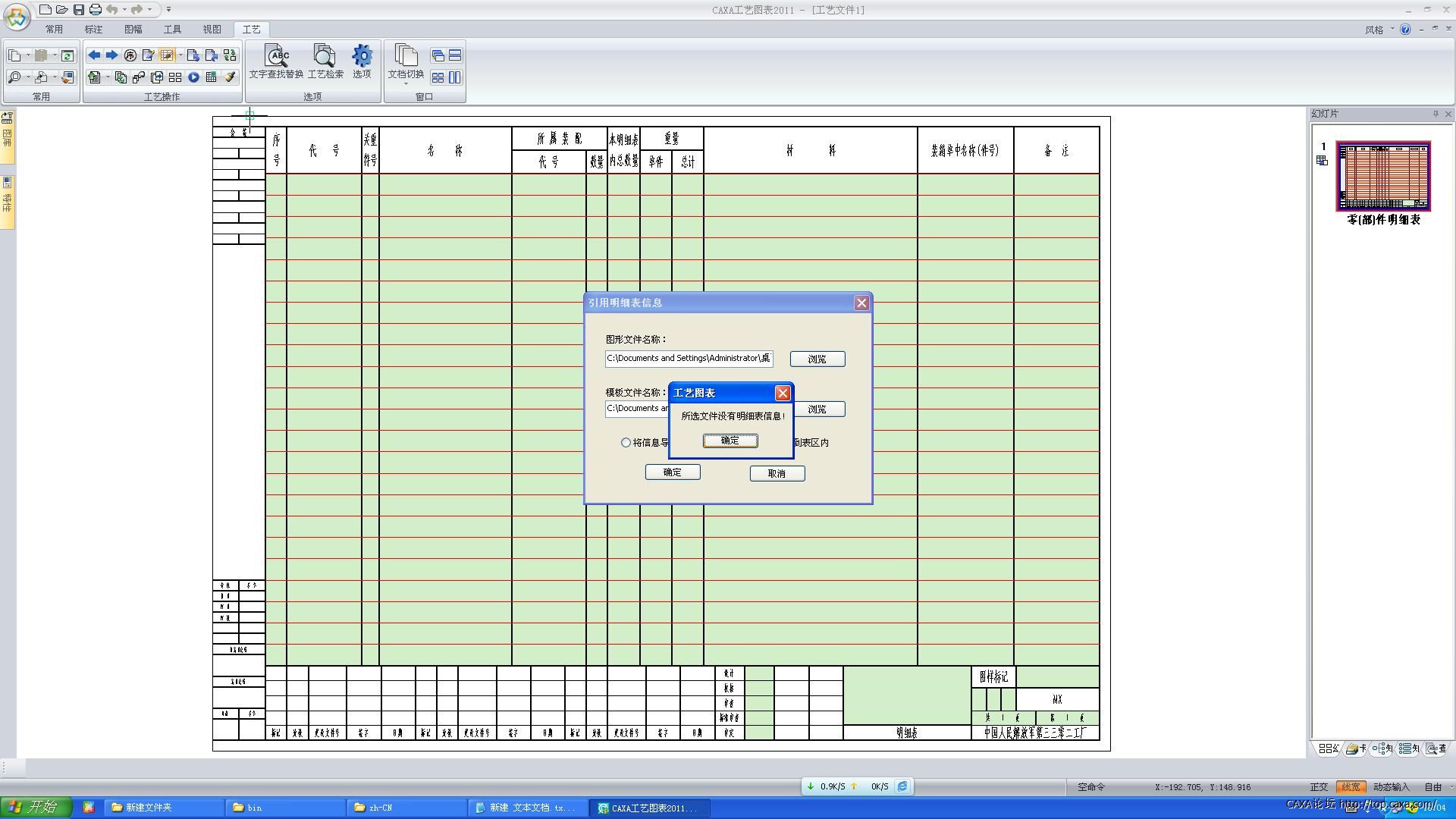

工艺图表2011r4无法提取2009和2011电子图板的明细表内容
程序弹出提示窗口:当前文件没有明细表
只能提取2007版的电子图板的明细表内容

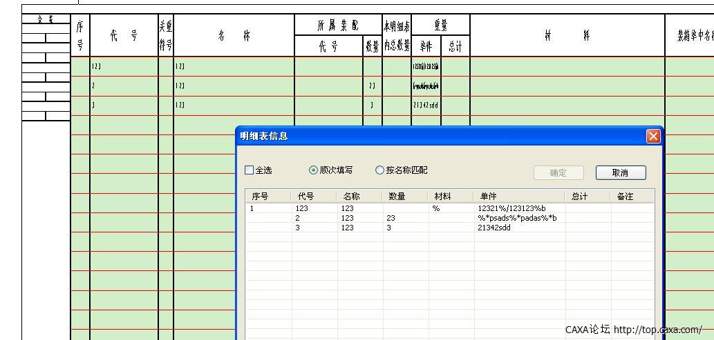

还有一个问题,无论是2007、2009、2011,提取明细表时,如果内容里包含%
那么工艺图表就会认为%后面的内容是下一个的单元格的内容,不是当前单元的内容。
以后会不会改进。(主要应用在分式提取)
到了2011时,分式表达的实际形式有了变化,不用%&....%/.....%b,而用\V....|a,这类的,是不是可以解决第二个问题。

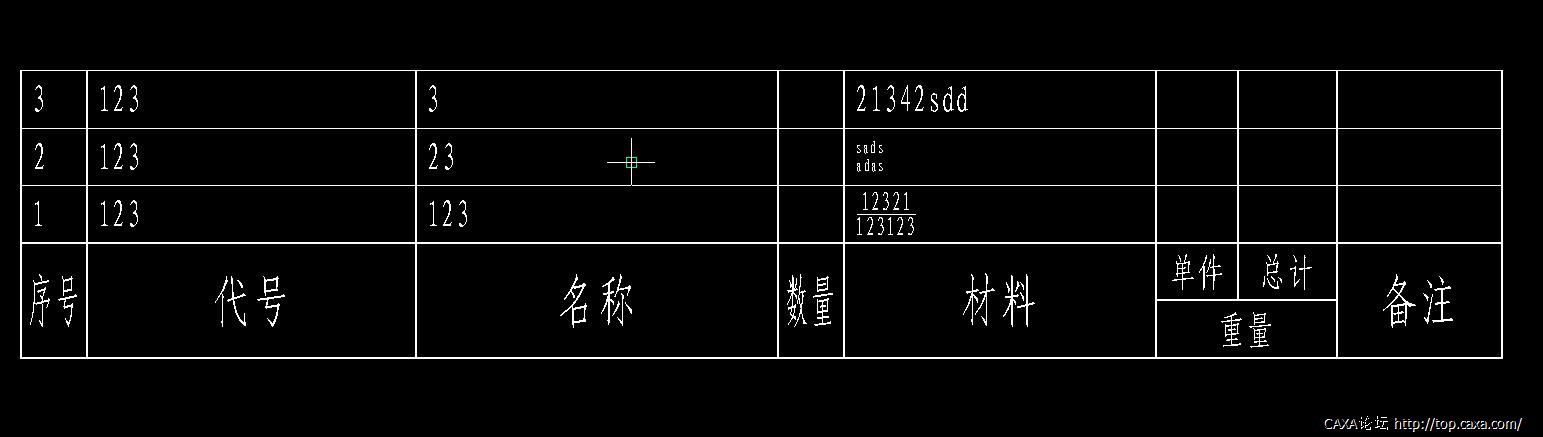

先用说的,说的具体一点。图纸是2007版的。就是明细表里一行中有很多单元格,其中有两个相邻的单元格,一个名称是材料,单元格内容是个分式,例如是1/2,下一个单元格名称是备注,内容是空白的
这时当我用工艺图表,提取图纸的明细表内容时,就发现,材料那一栏,内容只有一个%,而备注那一栏就是1%/2%b
相当于把%&1%/2%b拆开了,放在了2个单元格内

问题描述如下
经测试发现工艺图表2011还是只能引用2007版图纸的明细表信息。
这个图纸是用CAXA电子图板2011安装完成后的,BLANK模板画的图纸。如果保存成2007版图纸就可以引用明细表信息,保存成2009或2011版图纸就引用不了.

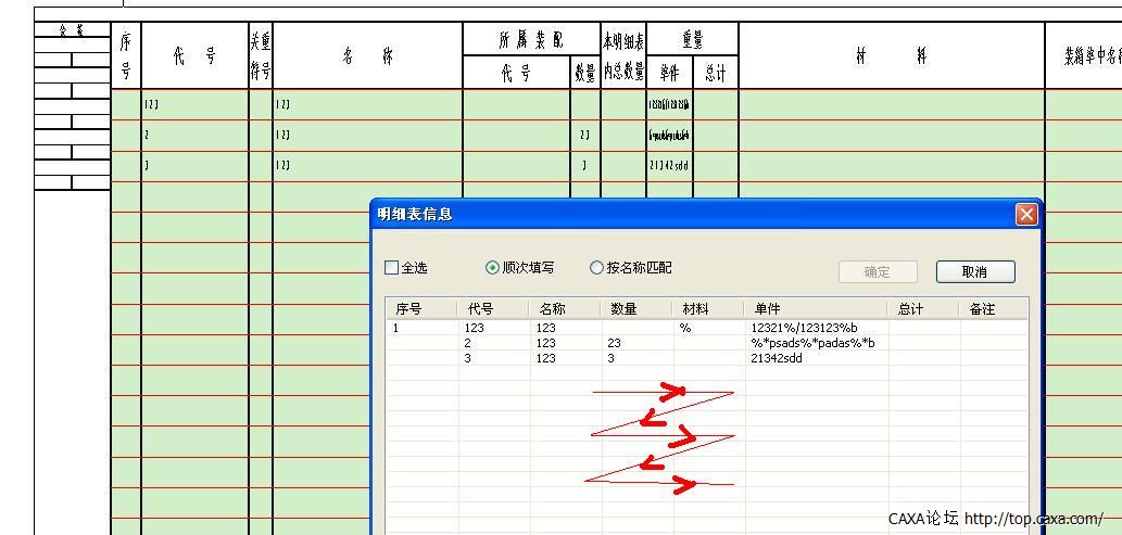

引用信息成功后,就发现,原本信息中带有&这个符号的话(2007版分式是%&...),那么引用时程序就会认为&后面的内容是下一个单元格的。
还有引用明细表信息的顺序,是按照红线+箭头的方式进行的。前面由于&出现问题,后面所有的内容的位置都出现了错误。

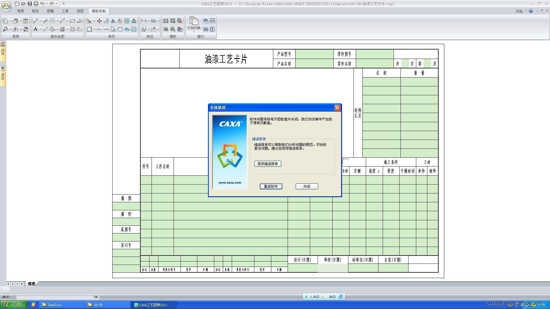

还有一个重大问题、
用工艺图表2011打开任何工艺图表的模板文件,左键点击任何一个单元格后,右键再点击当前的位置,再点击“元素属性”,

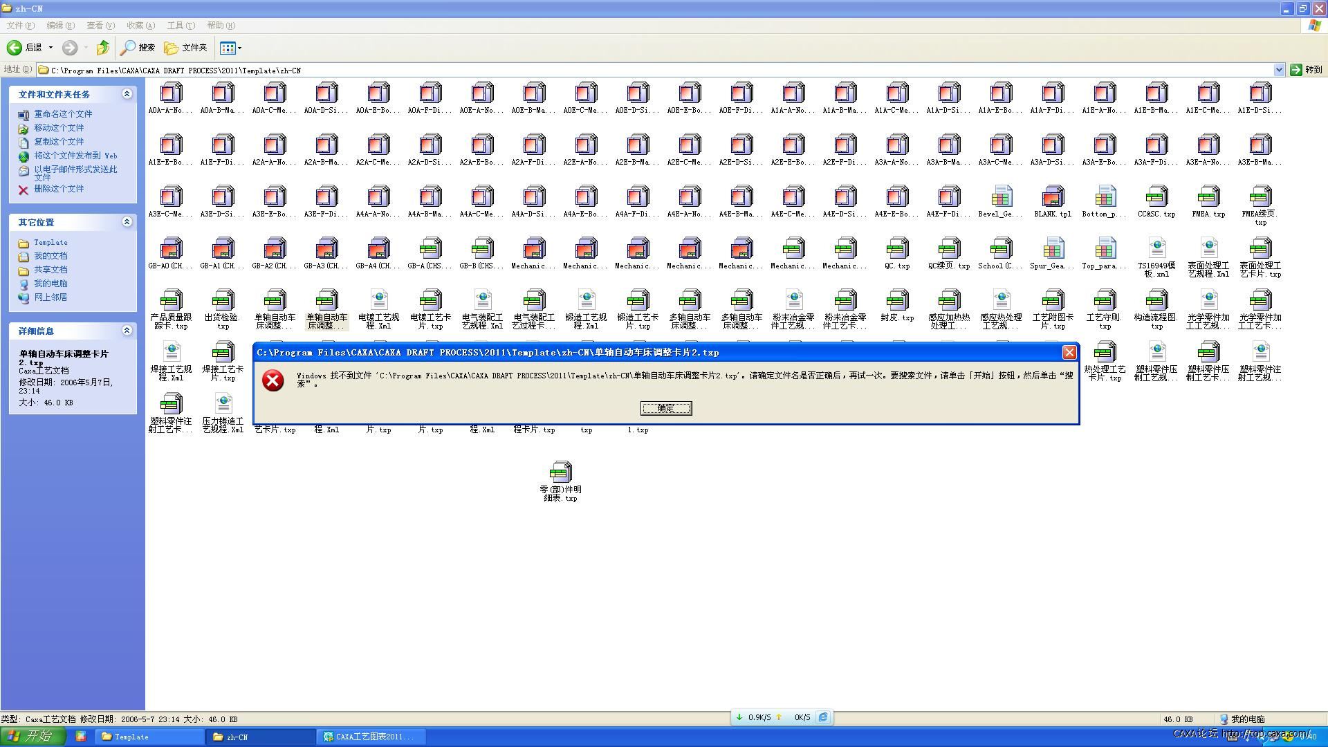

然后程序就提示“出现重大问题,需要关闭重启”。
然后如果再打开任何模板文件时,系统就提示“找不到此文件”或是没有任何反应,
再打开任何模板文件时就恢复原样了。

1.关于提取07文件保存为11文件后不能提取明细表信息的问题,反复测试不重现。请您提供一下您不能提取的文件图纸。
2关于点击元素属性死机问题,确实是这样。本来是不允许直接选中单元格的。选中单元格必须在查询单元格属性的前提条件下,右键菜单不应该是这个菜单。目前请在查询单元格状态下使用。
