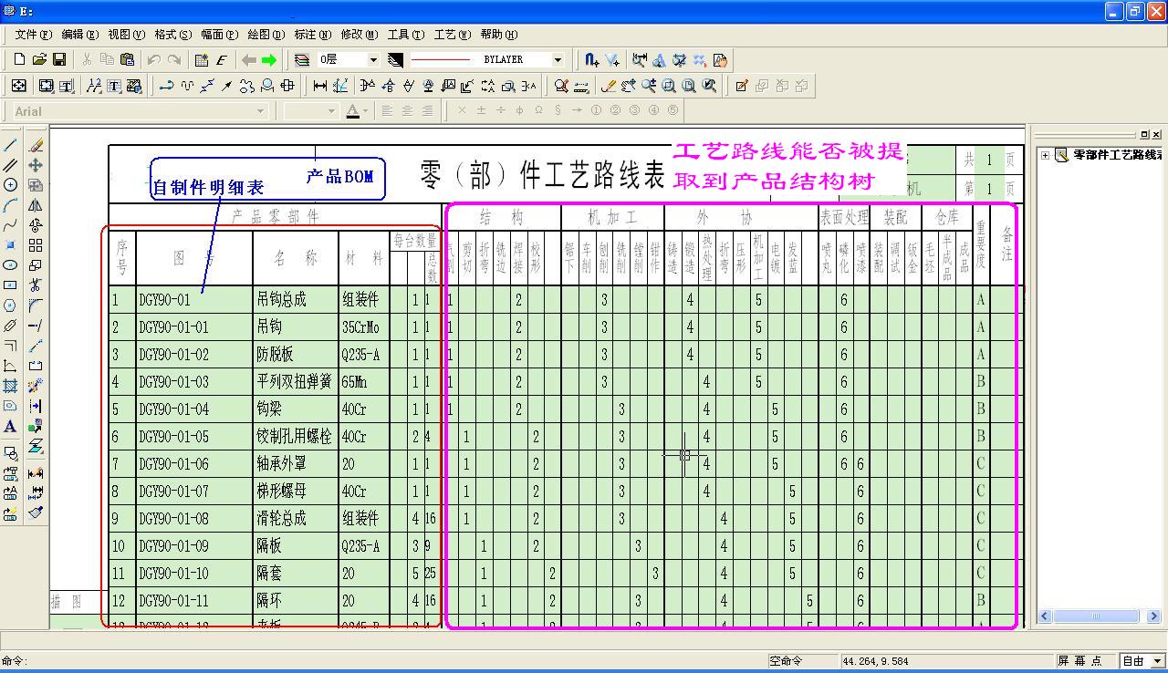

坛子里有个帖子【软件技巧】工艺汇总应用(一)自动填写工艺路线http://top.caxa.com/showtopic-2574.aspx
我想请教的是工艺路线自动填写后能否被提取到产品结构树里作为每个零件的工艺属性?

左边的产品结构信息就是从图文档里导出来的。
结构树是由设计图纸创建的,如果在图文档中选择零件信息生成工艺文件的话,这些信息可以带到工艺文件内。
首先要确定信息的流向和来源才好确定应用。

你的解释我没看明白。
左边的信息是从图文档导出,我知道,但右边的工艺路线能否再导入到图文档呢?或者说工艺文件里的哪些信息可以导入到图文档?

这个问题分两块说:
1、如果再次将这个文件导入至图文档中,图文档系统实际是不读取cxp文件的信息的。
2、如果将这个文件导入至工艺汇总表中,可以作为产品,或者部件一层的信息描述,不能做到映射到每个零件上。
