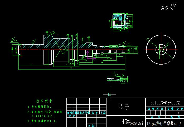

发表于 2012-10-17 18:17:27 | 显示全部楼层 |阅读模式
搜狗截图_2012-10-17_18-12-30.png 20111G-03-00TX.exb (122.5 KB, 下载次数: 14320)

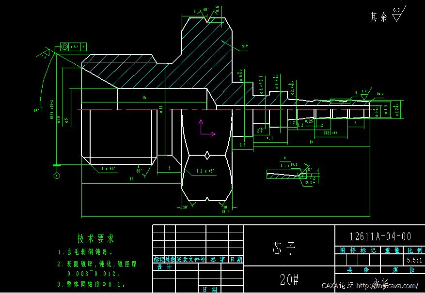

 楼主| 发表于 2012-10-17 18:24:03 | 显示全部楼层
回复 1楼ZCR1971的帖子
12611A-04-00.exb (116.5 KB, 下载次数: 11108)

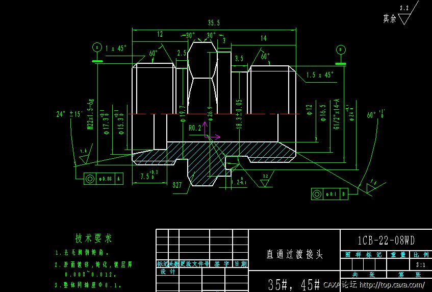

 楼主| 发表于 2012-10-17 18:34:26 | 显示全部楼层
1CB-22-08WD.exb (58.2 KB, 下载次数: 10586)

发表于 2012-10-20 10:17:51 | 显示全部楼层
整体不错,但最大的问题在标注。
1. 很多尺寸根本不是使用的尺寸标注,比如第一个图中的那个7、8、32,就是独立的文字,与尺寸线没有任何关联。
2. 没有真正按照实际尺寸标注,使用了尺寸替代,这是一个不太好的习惯。比如第一个图的比例是1:1,标注那个32的实际长度是162.5,双击那个14看看,里面使用的尺寸替代,实际尺寸是70。按照这样比例应该是5了,可是162.5/32又不是5,可见画图不精确。这不是手工画图,计算机画图应该精确些,虽说手工加工时是按尺寸,不按图的实际大小,但若是自动加工,图纸一错,加工就错了。
3. 技术要求是单行文字。

发表于 2012-10-20 08:56:31 | 显示全部楼层
画的不错,只是尺寸值离尺寸线远了点。

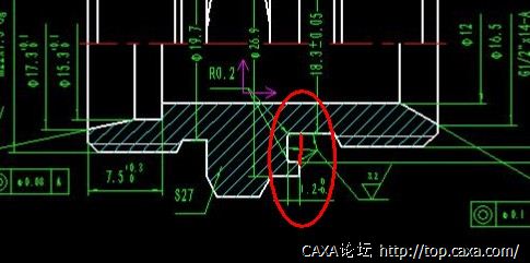

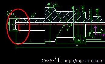

发表于 2012-10-20 09:05:03 | 显示全部楼层
画得不错!布局合理、整洁。但有几处小问题:
1、形位公差的指引线应该垂直于尺寸界线;
2、第一张“芯子”图纸红圈里的那条线需加上;
3、最下面的那张“直通过渡接头”中红圈里的那条线需加上。
