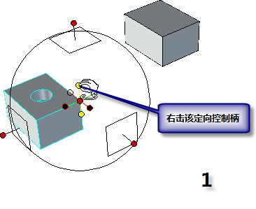

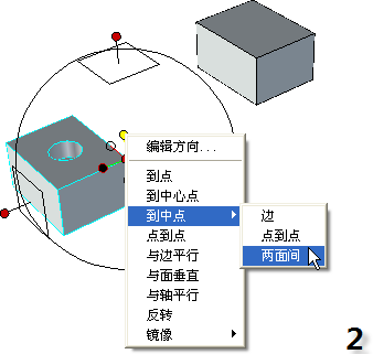

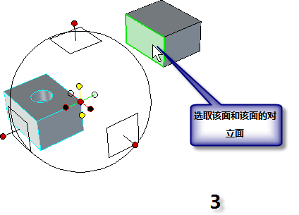

请问CAXA实体设计的三维球中“两面间”项的作用,如图
png
png
个人理解:选择此选项后选取两个相互平行的平面,则所选的定向控制柄垂直于所选两平面的中间面,不知道理解正不正确。如果正确那他与“与面垂直”有什么区别?

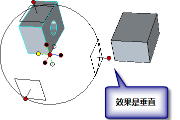

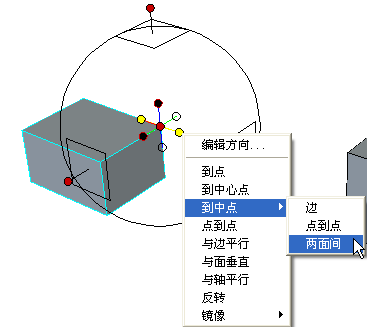

 楼主| 发表于 2011-4-25 11:22:00 | 显示全部楼层
我做出来的效果是垂直啊!上图

发表于 2011-4-25 14:25:00 | 显示全部楼层
目前看来和“与面垂直”的作用是一样的。
