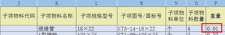

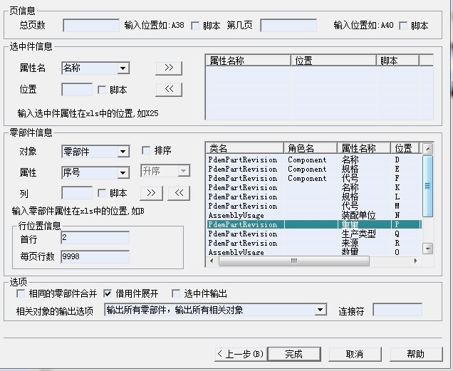

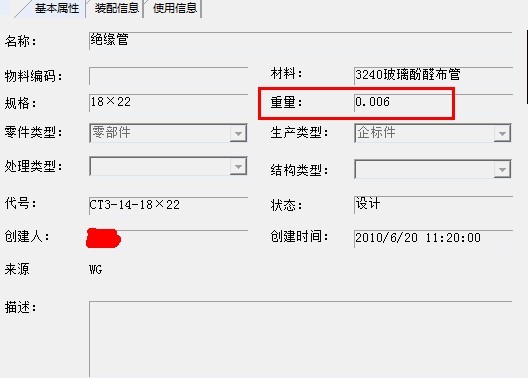

竺工:为什么图文档输出的设计BOM数据自动把数据就四舍五入了?
我发几个图吧,主要看红色框内的数据变化。

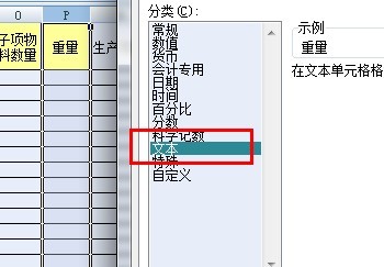

ebom2.jpg是输出excel单元格属性。同时我也试着保留小数4位
但输出还是自动四舍五入,这样提取数据明显有误。
望协助解决下。感谢!

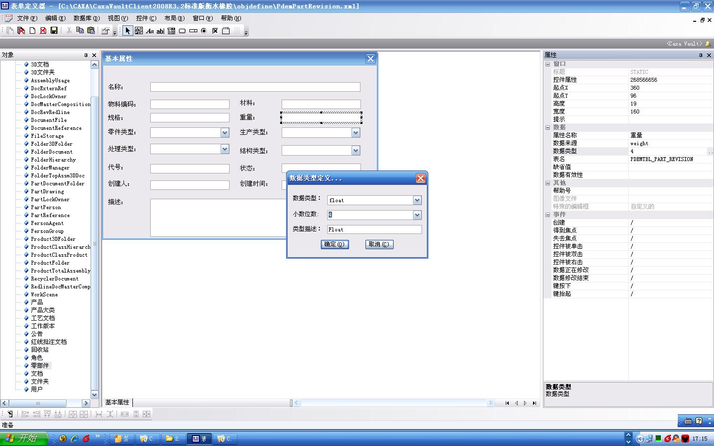

用FormDesinger将重量的属性小数位数修改大一点,如下图所示,小数位数为4就可以了

OK.感谢.我用的07版本,为何找不见2楼得图示?

07版本的图文档老了些。上述的FORMDESIGNER是配套给图文档2011版本的。
以前07版本也有对应的FORMDESIGNGER,你用07版本对应的FORMDESIGNER试一下。

问题是我在SQL没找见2楼图示的表
