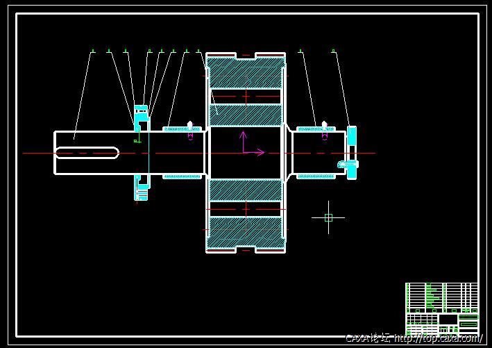

前两天我用CAXA2011将前段时间(大概一个月左右)画的图修改、标注后打不开了(我在关电脑前当时能打开)。明细什么的都填好了,晚上回来准备完成剩下的标注却打不开了。
回来用CAXA打开等一段时间后出现白屏,然后提示“SmartHeap error hander recursively re-ebtered” 点确定,提示“Out of memory. please free some memory,then choose retry”但是内存大概用了66%左右。出现那个提示后有时CAXA直接就动不了了,那个提示也动不了,但有时可以点忽略,然后提示“出现未知错误,导致软件运行不稳定,建议您保存好你的工作”之内的。有次点取消出现“Runtime Error:  Program:E:\CAXA\CAXADR~1\2011\Bin32\CDEAFT_M.exe     this application has requested  the Runtime to terminate  it in an unusual way;     Please contact the aplication's surport team for more informatiaon”
我猜测是不是在把以前画好的图上的一些东西删除时出现了问题,比如增减了一些图形和明细栏。
这不是第一次碰到这样的情况,前两次都是小图,一会就从新画一张就是。这次是画的一张很繁杂的大图,陆陆续续边画边保存花了两天时间,说没就没了。。。
现在还在画(没敢用旧图改)。。。

楼主最好上传图纸来检查一下  保存后的图纸 丢失了也是会有bak备份文件的
 楼主| 发表于 2012-10-18 12:35:48 | 显示全部楼层
我把图上传了,麻烦哪位大哥看完给解释下。

我用电子图板2011r4 、电子图板2013r1均能正常打开,不知楼主用的是哪个版本?

用电子图板2013r1版正常打开。帮楼主清理了一下冗余风格后保存为2011版上传。(请见附件)

谢谢各位了。小弟不胜感激。网络不太好,问题解决了也没谢谢大家。应该就是改图的时候前一个图的一些后台的东西保存了下来,然后又是不需要的。所以CAXA响应不了。

我的习惯是做完图,保存前使用清理命令。
