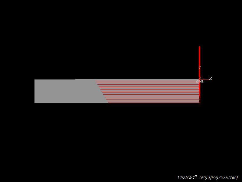

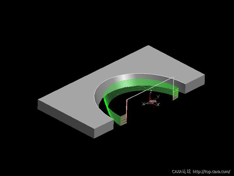

222.jpg 鄙人使用的是等高线精加工,板厚70MM,程序也只加工到Z-70,我想加工到Z-80,请问哪位大侠能赐教,谢谢。

有没有不改变图形板厚的办法呢?

z做图时多做点呗

区域加工里面就可以定义拔模斜度,深度定义深一点

用实体面把斜面生成曲面,然后曲面延伸,
