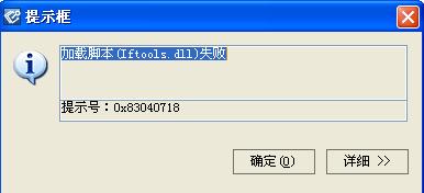

发表于 2011-12-21 10:33:00 | 显示全部楼层
2011r4 客户端登录提示如图:
解决方法:打开 C:\Documents and Settings\All Users\CAXA\CAXA EAP\1.0\Syscfg\commcfg\AppPath.xml文件,修改文件中 path路径 为本地机客户端安装路径。
