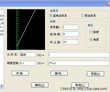

你好,请问绘制公式曲线中起始值、终止值如何确定?急需帮助。

要看具体的曲线了,起点,终点要看实际曲线,是参变量 t 的值。
可以改变起点,终点值看看是不是需要的效果。

如果是工程图纸用的公式曲线,图纸一般会给一个X(Y)值区段,根据这个值换算到t即可。

首先谢谢您,好比画一次函数y=2x+3,起始值 终止值怎么确定,谢谢

那要看你要显示那一段啊
起点,终点就是x的取值范围。
你要显示0~10范围的图形,起点 为0,终点为10
