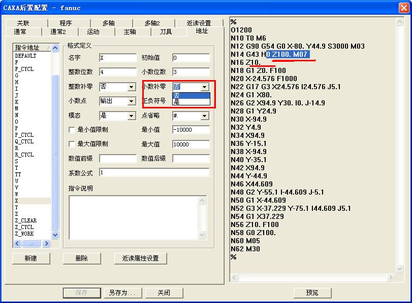

生成的程序,数值优化以后,还是出现-0.000, 0.100, 0.200等等,多余的零一点意义东没有。
怎样才能把小数位数值后没用的零去掉,我所用的老设备,对程序大小有要求,存储区最大只能放110K的程序。光这些没用的零,能占到程序的5%以上。
用字处理软件搜索,全部替换的方法太麻烦了,如果保留3位小数的话,就要搜索110遍。
请各位大师在百忙中解答一下。

发表于 2011-4-26 08:33:00 | 显示全部楼层
你用的制造工程师是哪个版本?比如2008r1?还是r2?
还是其它系列的?

发表于 2011-4-26 08:36:00 | 显示全部楼层
如果是2008系列的软件,使用的是后置处理2,可以按下面的图片来设置:

 楼主| 发表于 2011-4-26 19:52:00 | 显示全部楼层
谢谢。
学习了,一直没用过后处理2.
