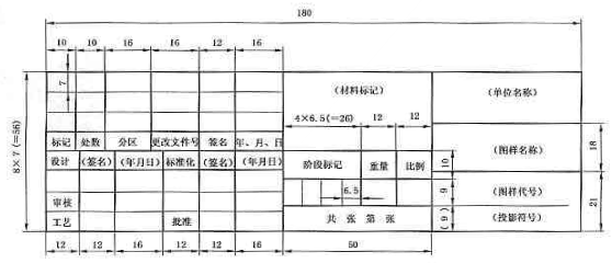

2. 标题栏。
2.1 国家标准推荐了一种标题栏,行业标准推荐了三种标题栏,建议把这四种标题栏都设为系统默认模块,用户可以调用,也可另行自定义标题栏。
2.2 CAXA2007版本中提供了4个标题栏模块供调用,除“School”标题栏外,其余“GB Standard”、“Mechanical  Standard A”、“Mechanical  Standard B”都应按照国家标准、行业标准的进行规范,使其格式和内容与标准规定的要求一致。例:“材料名称”应为“材料标记”,“图纸名称”应为“图样名称”,“图纸编号”应为“图样代号”,“更改文件名”应为“更改文件号”,“图纸比例”应为“图样比例”等。同时,按照GB/T17825CAD文件管理》的要求,凡CAD图的标题栏,在“图样代号”的下方应增加“存储代号”。
2.3 根据现行标准和设计手册提供的标记示例,将通用的、常用的材料标记制成“材料标记库”,归入“库操作”,在执行“填写标题栏”、“填写明细表”、 “填写技术要求”、“编辑文字等文字命令时时,由“插入”命令调出。
本人整理出部分材料的标记示例,仅供参考。

发表于 2011-4-26 06:54:00 | 显示全部楼层
楼主这个标题栏是不对的。按照GB/T 10609.1-2008的要求,图样代号下面是投影符号,目前CAAX的格式是对的,但名称叫法不规范。

发表于 2011-4-26 09:29:00 | 显示全部楼层
楼主说得很对,目前电子图板中带的图框名称与GB规定的形式是有差距的。不同的原因也很简单,就是和老的电子图板图框文件兼容。如果读入填写了图纸编号的图框文件,在2011中填写标题栏是可以和图框联动的。但如果改变了属性定义的名称,则图框和标题栏的联动会失效。
其实我个人认为,GB中带有括号的项目名称不像“设计”、“审核”那样有一个题头,因此在实际生成标题栏时还是完全符合国标的。而且2楼帖出来的只是10609中的一个示例,真正国标规定标题栏只有两个分区形式而已。
从另外一个角度说,大家平时很少用“图样”这个词吧?至少我待过的几个厂都说“图纸名称”、“图纸编号”。而且我还见过有的标题栏直接在材料区下方写上“材料”二字,一般都不会写“材料标记”,CAXA写的“材料名称”似乎也不是很常见的样子。当然,这只是我见过的情况,毕竟我不可能全国的企业都去过,不知是不是都是这样,这里还希望大家一起讨论。

发表于 2011-4-26 10:02:00 | 显示全部楼层
另外,现在GB标题栏就是“更改文件号”,只有Mechanical的是“更改文件名”,也是从老电子图板中直接过来的。GB/T17825《CAD文件管理》的内容与现在的PLM管理方式应该还是略有不同的。
