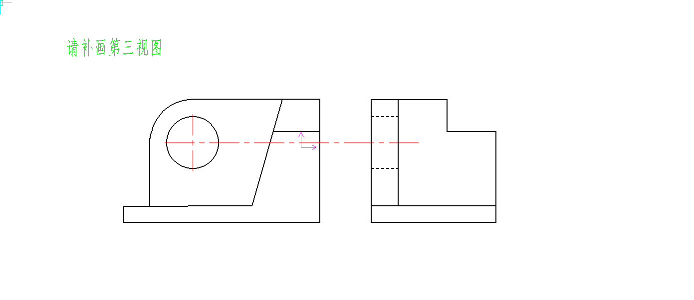

谁能帮个忙阿
补画第三个视图

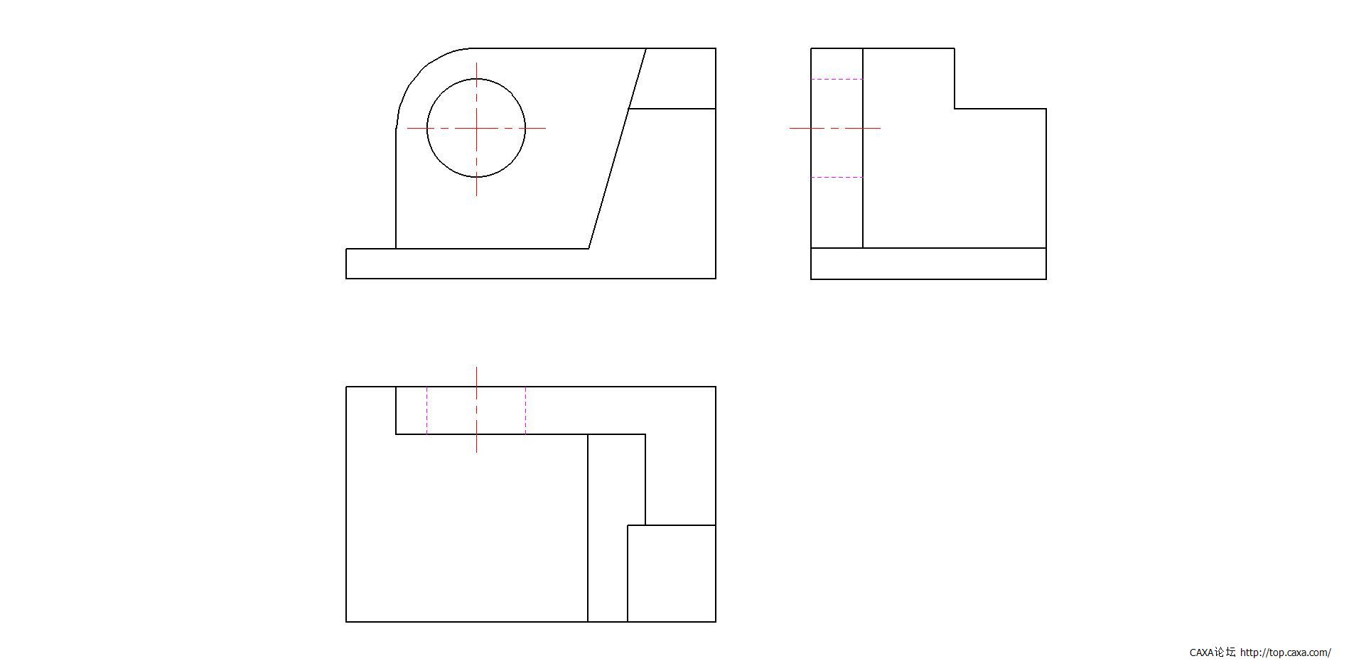

来这里学画法几何与机械制图了。

长对正、高平齐、宽相等。

2楼正确。
