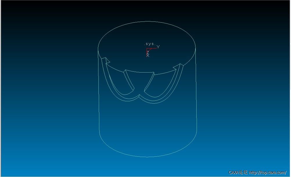

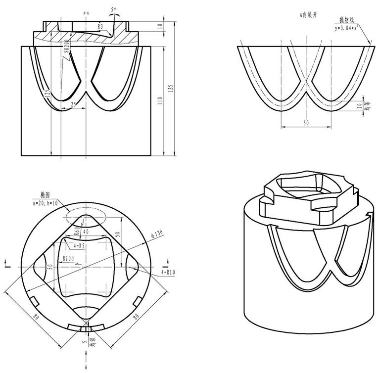

发表于 2012-10-31 14:58:34 | 显示全部楼层 |阅读模式
画完发到邮箱[url=mailtowei_ykzjx@126.com]liwei_ykzjx@126.com[/url]谢谢

发表于 2012-10-31 23:56:55 | 显示全部楼层
我没看你的尺寸,大概画了一下。供参考

发表于 2013-1-10 20:49:53 | 显示全部楼层
这个图很有代表性!~!~包含了很多用法,有简单的有复杂的!~我也是个初手,画了半天那个型腔久吧我难住了,更不用说那个抛物线了,好像要用映射功能吧!简直不懂!~~!

发表于 2013-4-10 15:37:08 | 显示全部楼层
就是用“线面映射”这个功能!

这个型腔,用四轴加工吗?
