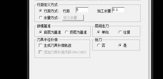

   caxa2011制造工程师怎么没有刀具半径补偿,就是G41,G42在加工精密的零件时需要用的修改刀补值调整零件的大小,11版的有这个功能为什么点不亮啊

哪个功能点不亮啊
 楼主| 发表于 2011-4-26 17:33:00 | 显示全部楼层
那个功能是白色的,没法点亮啊

把上面的生成刀具补偿轨迹选上才行。
而且要正确的设定后面的接近返回方式,否则无效。

楼上正解

点不亮
发表于 2011-5-26 18:12:00 | 显示全部楼层
恩,我也用过, 点不亮,不知道怎么用!!
