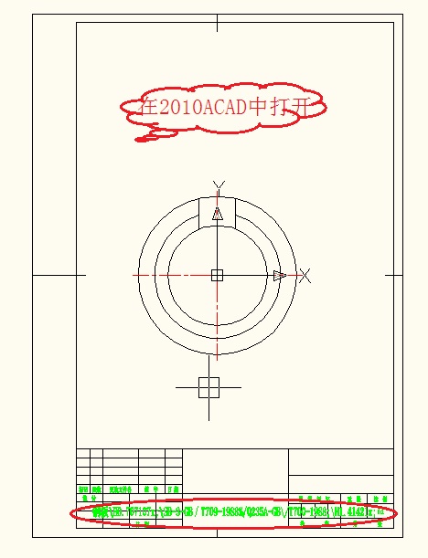

发表于 2011-4-26 20:18:00 | 显示全部楼层 |阅读模式
      由于需要和别的部门沟通,特此用caxa2011电子图板转换了一张图为dwg格式,用dwg软件打开后发现,标题栏里的材料标注一栏,有问题,原本我的标题栏材料标注是两行的,可是现在却变成了一行,而且还是带公式是那种,以前2007转换后是个块,可以打散来处理,11版是个属性,搞了半天也不知道如何设置。晕。最后重写了事。我有近5000张图纸,如是改如何搞。希望有个解决办法

发表于 2011-4-27 08:24:00 | 显示全部楼层
LZ发个exb图纸看看。应该是没问题的

发表于 2011-4-27 08:27:00 | 显示全部楼层
电子图板的标题栏里如果填写了双行,最好存为DWG2007或以上格式。低版本的DWG不支持在属性里填写双行文字。
2007的标题栏输出DWG后作为一个不带属性的块,只能打散编辑。2011却可以继续双击填写属性,应该是更好了

 楼主| 发表于 2011-4-27 20:07:00 | 显示全部楼层
我先试试2010版的dwg看看,行不行

 楼主| 发表于 2011-4-29 21:01:00 | 显示全部楼层
试过了,还是不行。以下是图片展示

 楼主| 发表于 2011-5-7 20:54:00 | 显示全部楼层
转换问题,这个有解吗,大量图要转换的话,就杯具了
