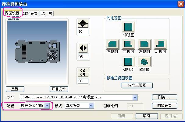

一,在实体环境打开所需展开大钣金件。
二、进入二维(电子图板)
三、从配置下拉框中选择展开钣金件。如图

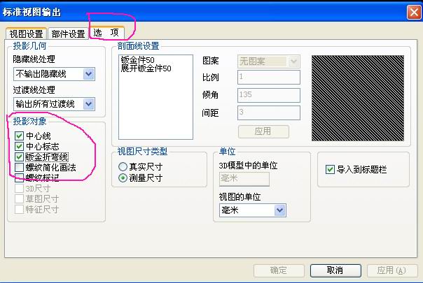

四、进入选项设置中,勾选钣金折弯线。如图

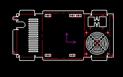

展开后的图如下。

谢谢,以上的我全试过了,改进后R2版画的新图展开可以,但据说R2以前版本的展开出不来折弯线(即上图中的红虚线)。我们用全系列CAXA软件已7年多了,开发中每次钣金件占开发零件的6~7成,没有折弯线制造联系效率太低。纠结中。。。。。
