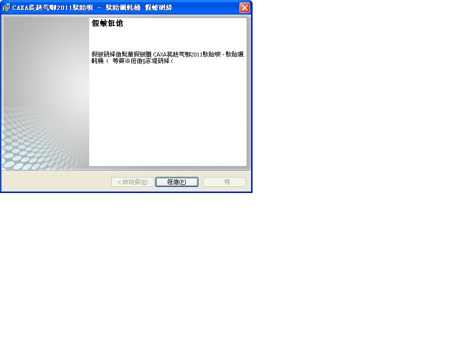

请问,我在安装2011工艺版r1时的安装界面怎么都是乱码?如图
还有,是不是所有程序都要安装,如“打印工具”,“产品集成”等
第一次用,请多指教

请楼主下载工艺版2011R2版进行安装使用。
通常情况下只安装第一个程序即可满足日常使用。
如果楼主只是用于机械制图,而不做工艺卡片的话,可以下载机械版2011R2使用,当然工艺版2011R2版也具有同样功能。
如果楼主的打印量不大,且使用复印纸A3、A4打印的话,可以不安装打印工具;打印工具适用于批量打印及使用绘图仪拼图打印。
工艺汇总表功能复杂,需在工艺卡片的基础上使用,可以安装熟悉。
其他可以不装。

首先,感谢您如此详细的回答。其次,我是想学习capp才安装的工艺版。
2011r2我下载了,但安装不了,安装界面为什么都是乱码?
如何解决乱码问题呢?

建议安装2011r2,乱码问题可以看看这个帖子http://iask.sina.com.cn/b/2944958.html,在网上搜的,应该是通用问题。
产品集成不用装,这个是用来集成图文档的,自己学习用不着这个。
打印工具可以装,汇总可以装,反正是学习,多学点没坏处
论坛里有四讲,共4个课时,看完了,你基本就学会了,甚至还能回答别人的问题了。

乱码的问题解决啦。乱码的原因是我装过AppLocale,只要把AppLocale安装目录下的AppLoc.tmp删除就可以啦。再次感谢大家。
