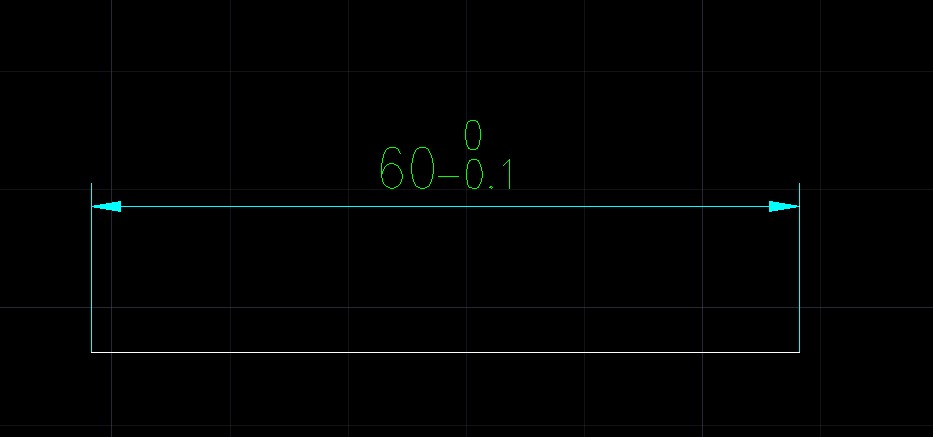

我刚开始使用电子图版  但从我这几天的练习看  我个人觉得在功能上和操作的方便性上 CAXA与清华天河比较还有一定的差距  这种差距并不是由于使用习惯造成的 而完全是功能上的差距  如尺寸公差的标注比天河麻烦很多  今天在使用时遇到公差标注时 公差的精度不能更改  我想请教一下  在CAXA中怎样更改  具体见图

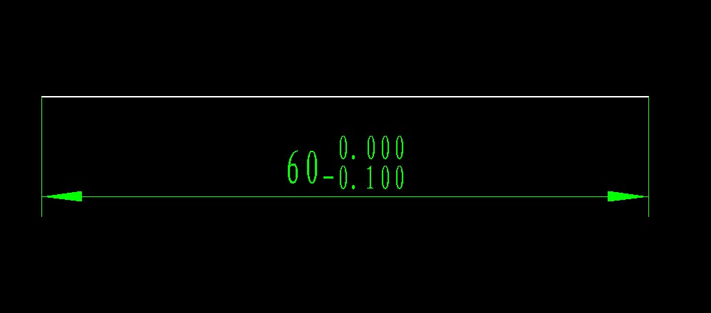

在CAXA中想改成图二 可不会改

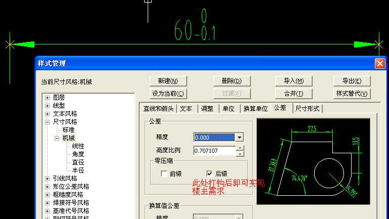

楼上正解,请见图
