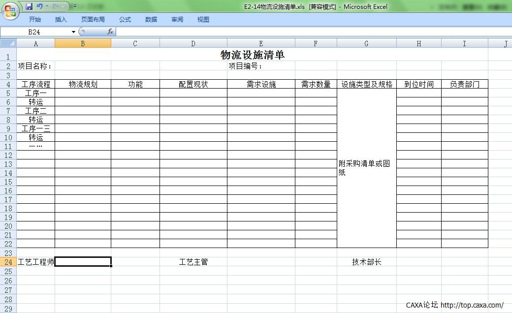

第一种方法是跟客户交流,看是否能将表单下面的签名位置放在表头
第二种就是定义要签名位置单元格的名称,具体如下:

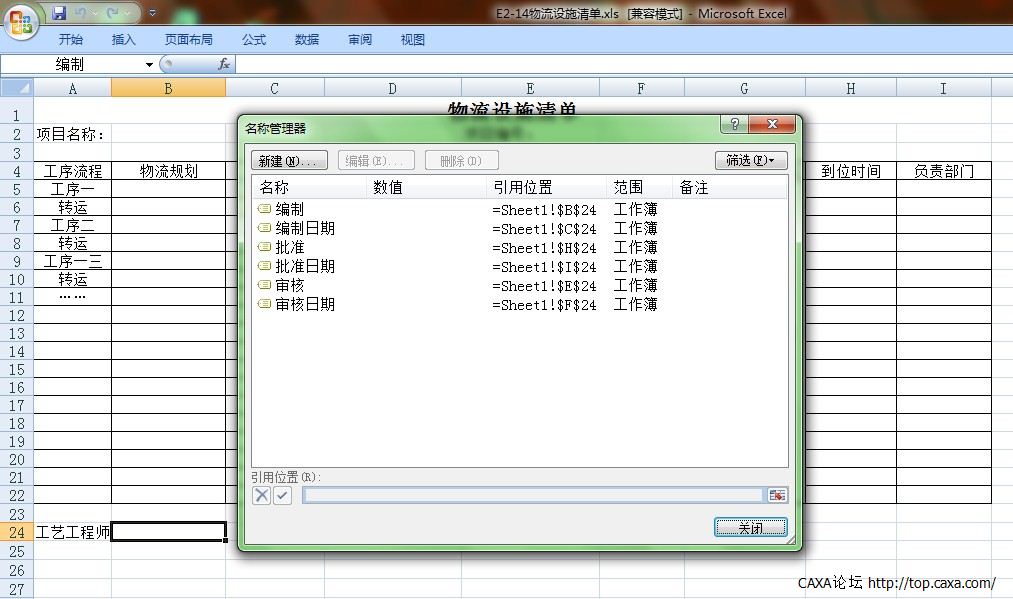

选择要定义的单元格,例如B24
ctrl+F3,弹出名称管理器,新建,将要定义的单元格属性全部定义完毕

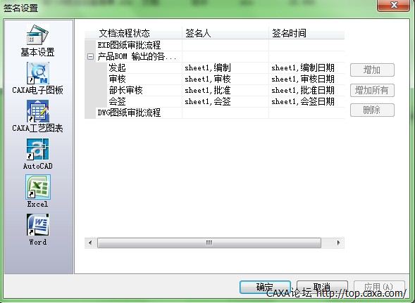

进入签名设置里面,将单元格定义的名称一一对应,前面加上sheet1,页数和英文逗号,一定要是英文逗号!

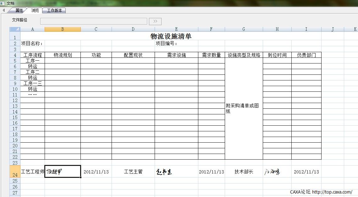

启动流程,完成签名

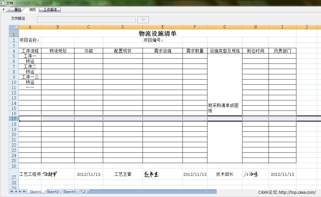

插入三行后,签名效果不变

系统中签名设置支持以下常见的三种情况:
指定页面,用页名+逗号+单元格名称,如果有多页,用竖线“|”分隔,如果多页都签名,则可以省略页名。(分隔符逗号“,”和竖线“|”,都要英文符号)
定义形式:
sheet1,编制  (sheet1中名称为编制的单元格)
sheet1,编制| sheet2,审核  (sheet1中名称为编制的单元格,sheet2中名称为审核的单元格)
,编制     (所有页面中名称为编制的单元格)
