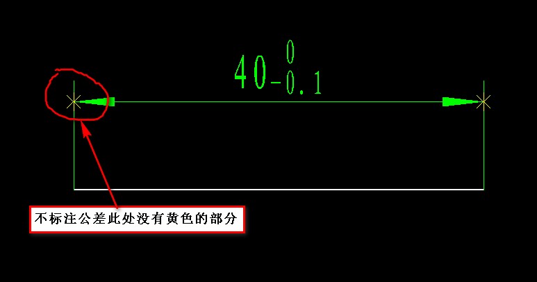

如图  在没有标注公差时在尺寸线与尺寸界限处没有黄色的×  可标注公差后就出现两个黄色的×  请教各位这是怎么回事   (我用的是CAXA2011r2机械版)

发表于 2011-5-1 14:55:00 | 显示全部楼层
那是因为你使用的是非CAXA自己测量出来的尺寸或者的非标准公差,可以在选项中设置不显示。

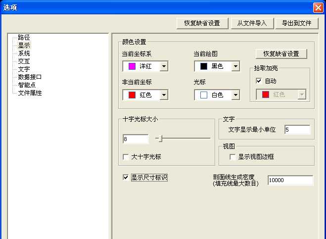

发表于 2011-5-1 19:12:00 | 显示全部楼层
勾选了显示尺寸标识后
不标注公差,正常显示箭头
标注了公差,显示黄色米字号
修改了尺寸(非测量尺寸),显示绿色米字号
用了文本替代,显示紫色米字号

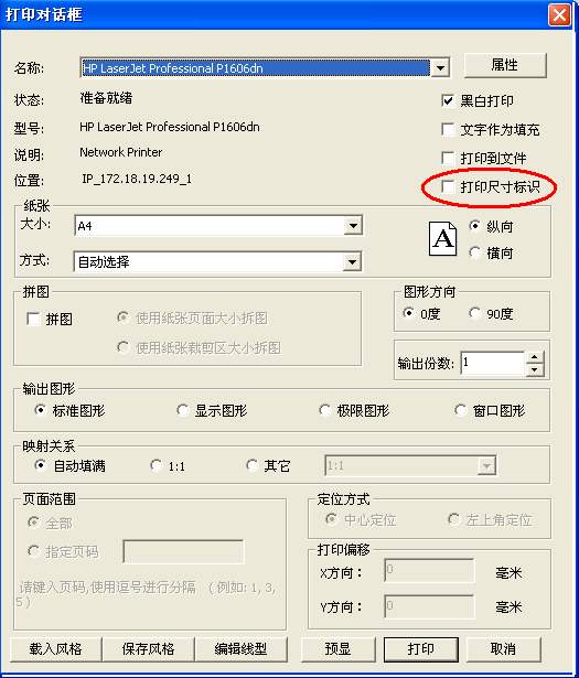

发表于 2011-5-6 14:46:00 | 显示全部楼层
这在打印时都有这个显示吗?我觉得打印时应该不显示为好。
176
30466
发表于 2011-5-6 15:04:00 | 显示全部楼层
打印时可以控制
