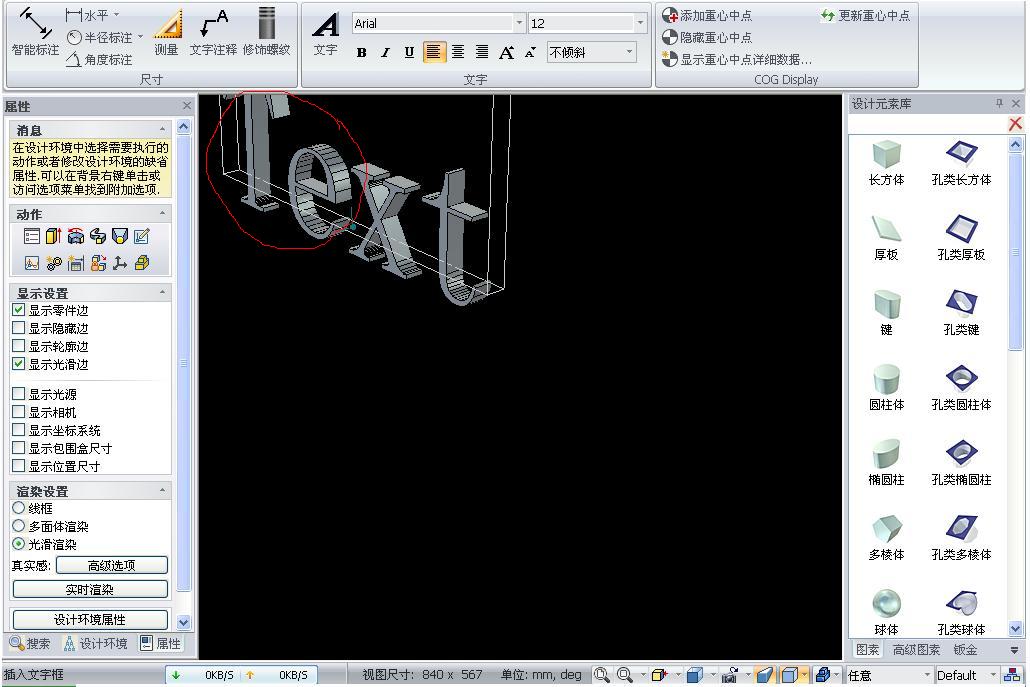

我就是跟着向导做的 可是怎么才能出现自己想输的文字啊 为啥出来的都是 text!!!?输入的字在哪里显示,谢谢!

在完成时,在一个文字框内就会显示text字样,把其中的字换成你要的字就行了。

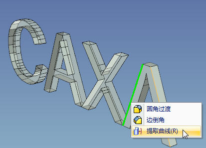

昨天换了一台电脑试了下 在左上角有文本框 但是为什么我的电脑上没有文本框呢?是软件问题还是电脑的问题啊!?重装之后找到了!但是为什么不能从三维文字提取曲线呢???

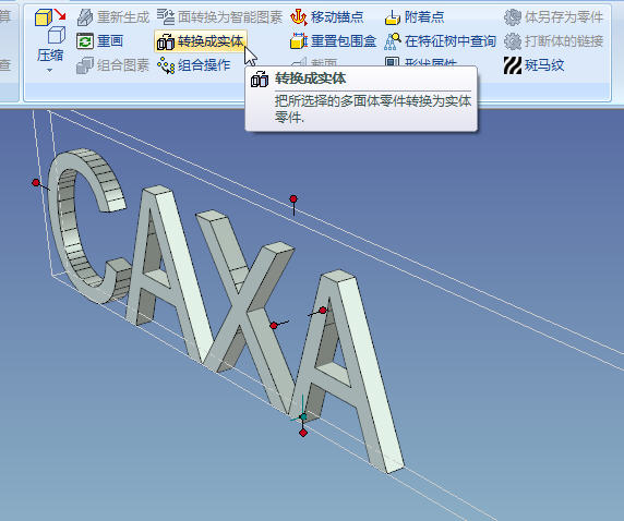

文字可以转为实体
选中文字,从“工具”功能区中选“转换成实体”。
然后文字就可以被选择面、边进行操作了。

发表于 2011-5-10 11:17:00 | 显示全部楼层
转换成实体以后也可以投影到草图上、可以选择面拉伸成实体等等操作。
