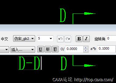

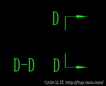

我在标注剖面符号时,偷懒,想用平移复制的方法,再改字母,结果发现,图纸上显示一样大小的字,编辑时显示的字号却不一样。一开始我还以为我设置错了那。
如图,字体显示大小一致。

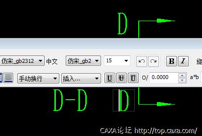

将剖切符号打散,再编辑D,显示字号为15
再编辑D-D,则显示字号为5

因为除了字号外,属性中还有“绘图比例”这个参数。不同的原因可能是由于楼主在不同幅面比例的图纸间粘贴图形造成的。
我个人并不建议这样粘贴,因为如果一定要这样粘贴,无论功能如何设计,都很难简单达到两种用户习惯的需要,必须设立更加复杂的粘贴选项和规则才能兼顾。

不是粘贴,在不是1:1比例下,剖面符号里的文字字号已经算上比例的值了,比如在2:1下,那个字号是1.75,在1:3下,字号是10.5。
就象5楼说的,是caxa内部机密,外人是不懂的。
对外的显示还是3.5号字高,不打散就没事,不要太纠结。
