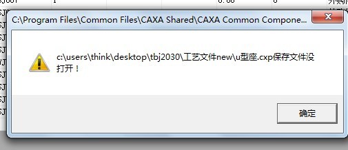

请教:在工艺汇总表中导入工艺文件时弹出以下对话框是什么意思?

 楼主| 发表于 2011-5-4 10:26:00 | 显示全部楼层
有木有人指导下?

发表于 2011-5-4 11:44:00 | 显示全部楼层
没见过,你把文件传上来我给试试

 楼主| 发表于 2011-5-4 12:10:00 | 显示全部楼层
系统自带的工艺文件也导入不了

发表于 2011-5-4 22:08:00 | 显示全部楼层
把汇总表删除,再重新安装一次试试。

 楼主| 发表于 2011-5-5 09:46:00 | 显示全部楼层
卸载、重新安装后启动,还是这样。

 楼主| 发表于 2011-5-5 10:07:00 | 显示全部楼层
RI  R2版本我都试了,还是不行,等待指教

发表于 2011-5-5 20:18:00 | 显示全部楼层
建议卸载时将CAXA Common Component-Info和CAXA Common Component-Viewer都卸载,同时将C:\Program Files\Common Files\CAXA Shared\CAXA Common Component文件夹删掉后重启系统再重装

 楼主| 发表于 2011-5-6 13:48:00 | 显示全部楼层
谢谢 我试试
