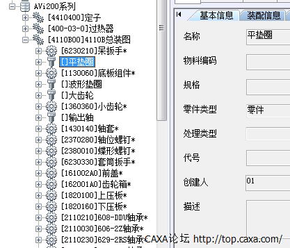

客户这边有这样的情况,外购件没有代号。我在系统中设置为属性关键字为空参与匹配,但是在图文档中我设置外购件代号=       (空),还是无法匹配到这个类型。选择包含   ,系统提示填写属性值。应该怎么解决呀。(不愿将外购件和自制件放在一起匹配,因为自制件中标题栏部分没有规格,总装图中有规格),那位大侠能不能帮忙看看。

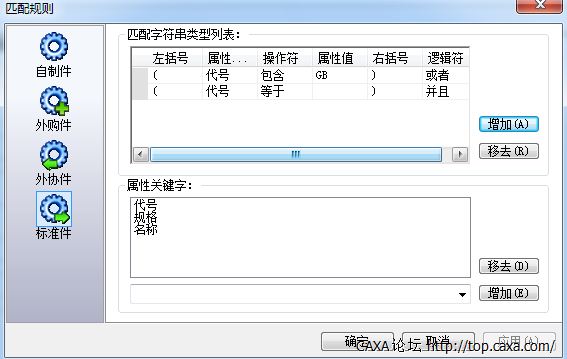

回复 1楼nicekoko的帖子
匹配规则里可以设置 代号=空,为某种零件类型
如图例,标准件条件是  代号包含特定字符,或者代号等于空
批量入库时,没有代号的零件就是标准件:

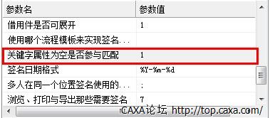

好像在服务配置里选择配置,关键字为空参与匹配就可以了
