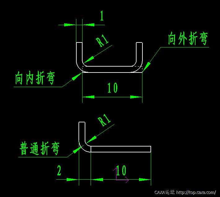

caxa实体设计中,钣金内折弯,外折弯有什么区别?

发表于 2012-11-21 14:38:03 | 显示全部楼层
实际上向内向外就是尺寸的问题
普通的折弯是在基本板料的边缘加上折弯材料,算折弯90°计算,比如板料长是10mm,厚度是1mm,弯角半径是1mm,这时折弯后的尺寸是10+1+1=12mm。
向外折弯是,折弯后的尺寸还是10mm,就是折弯后的外面与原来的板的尺寸一致。
向内折弯是,折弯后的尺寸是11mm,加上板料的厚度,就是折弯后的内边与板料的尺寸一致。
