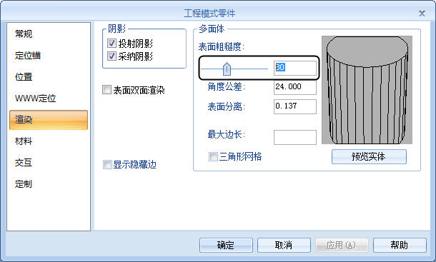

一般来说这种情况是因为在建模过程中简化圆形显示造成的,如果希望得到更光滑的圆,可以选择该零件,右键单击,在弹出菜单中选择“零件属性”—>“渲染”。在如图所示的位置,可以将数值改大即可改善。

推荐个数值,65就基本理想了,还有你的显卡也很重要
