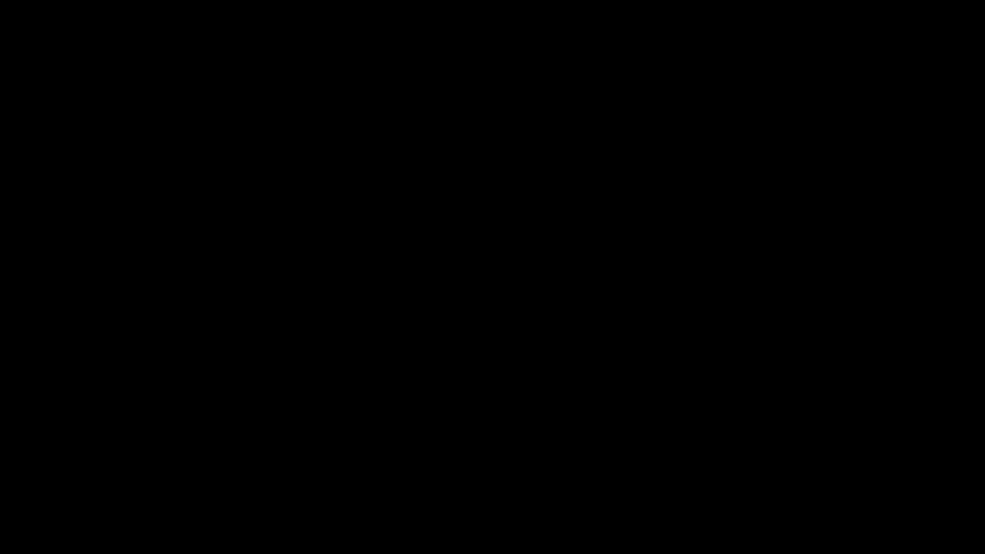

如题,下面是我输出的图片,不知道是什么原因造成的?

急……在线等,不知道有没有人遇到过这个问题呀!

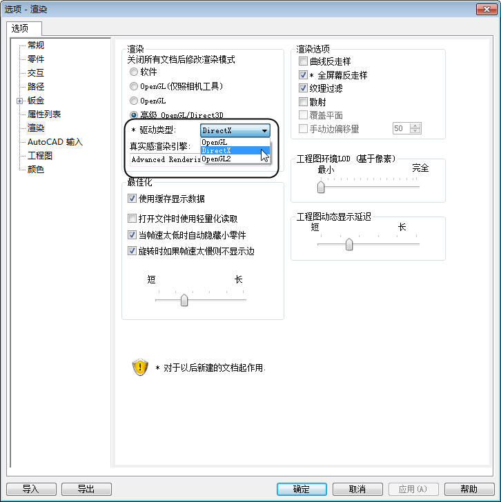

我的是集成显卡,调到DX 就变成死机状态了,郁闷呀

发表于 2011-5-5 15:24:00 | 显示全部楼层
您到“选项”->"渲染"中更改一下渲染引擎试一试。
