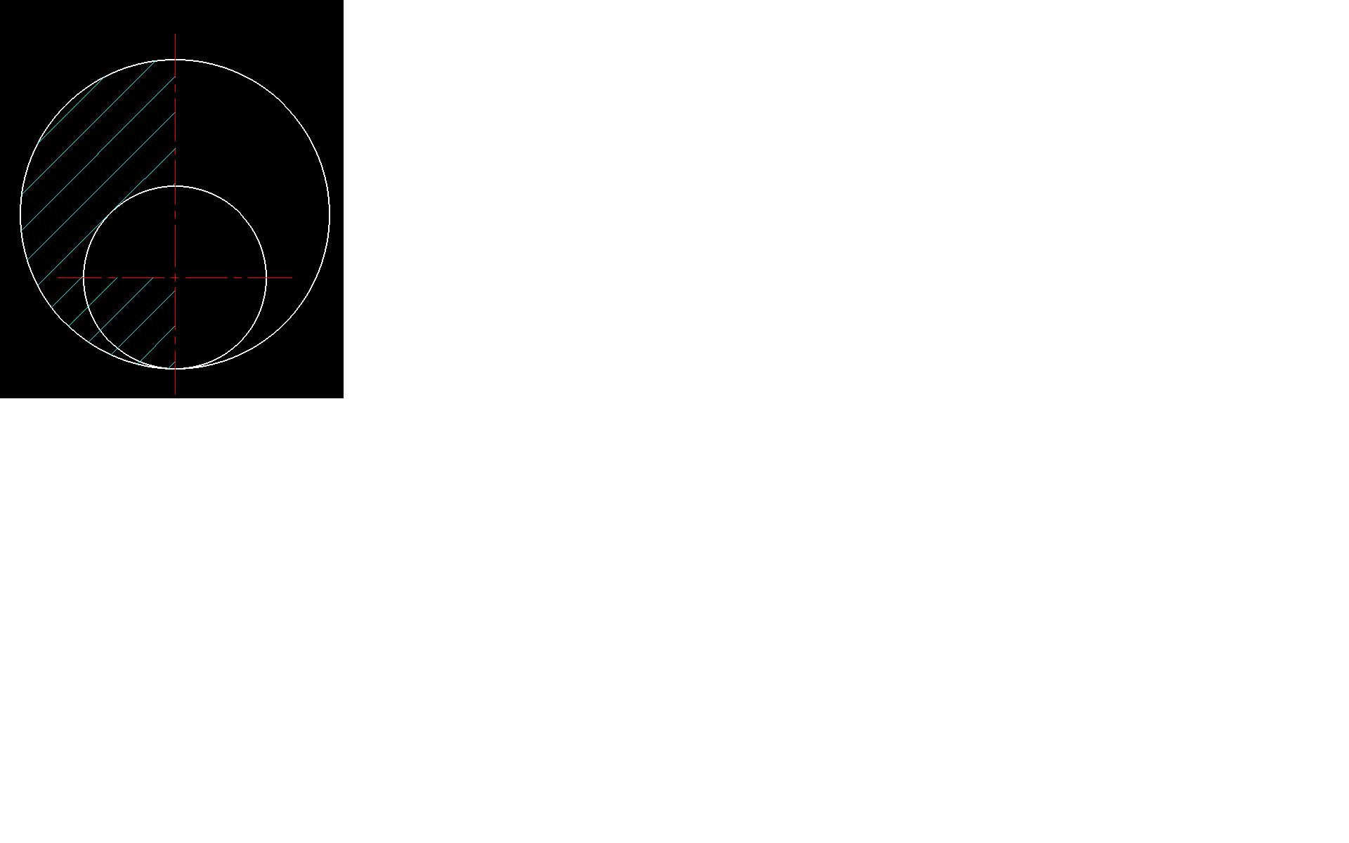

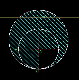

如图所示, 两个嵌套的圆在B点相切, 要在OAB扇形区域画剖面线, 得到的却是图中的结果!

目前的确存在这样的问题,前期已经提交caxa技术,在运算方面还需要优化,请楼主采用最直接的最有效的绝招把类似的图形填充吧:
绝招就是没有招的最后一招:一个空间一个空间的填充!

进一步发现,在没有大圆的情况下,如果用拾取边界方式,OAB也无法填充剖面线。

 楼主| 发表于 2011-5-6 14:00:00 | 显示全部楼层
OAB本来就是一个封闭域,  画剖面线时选择"点拾取", 操作时拾取OAB内任意点就应该在OAB区域内画出剖面线, 而实际操作的结果并非预期。还是请版主验证一下吧,希望下一个版本能够解决。

发表于 2011-5-6 07:19:00 | 显示全部楼层
对的呢  CAXA是每一块添  你应该一块一块的添刨面线

发表于 2011-5-6 10:08:00 | 显示全部楼层
你先点一下OAB区域内,那么在省城剖面线的部位都有显示(即圆的线上有虚线),然后再点不需要生成的区域,再点右键就OK了

回复 8# 5460zxd 的帖子
绝招就是在填充选择的时候,再把不想填充的区域也点一次

确实有这样的问题,我估计这个问题是这样的:
在填充选择种子点时,会向外计算一个边界。从边界的某一点出发,找到一个封闭的环进行填充。但是在圆相切时,这个边界的寻找路径就产生了歧义,此时沿不同路径扫描会得到不同的填充结果。
建议这里进行计算优化,找到最简单的封闭路径。
