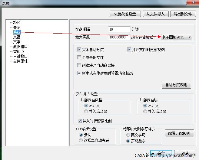

公司每台电脑都有这些问题。文字保存打开后一行变成两行,标注文字把尺寸线遮挡了。
出现这些问题的原因是文字属性自动变化,比如画图的时候设置文字高度为“4”,保存打开后文字高度变为“4.0XYXYXY”,或者标注设置文字与尺寸线间距“0.8”,保存打开后变为“0.80YXYXYX”。
尺寸还能忍受,就是打印出来不好看。但是有时候一行的文字变两行了,把图形都遮挡了。实在不能忍受。

发表于 2012-11-29 09:37:32 | 显示全部楼层
楼主是否未将文件保存为EXB 2011格式?

发表于 2012-11-29 09:54:21 | 显示全部楼层
“工具——选项——系统”查看一下是否设置了默认保存为非2011版了。(见图)

 楼主| 发表于 2013-7-22 12:42:58 | 显示全部楼层
看来以后最好不要设置默认保存格式为旧版本了……
否侧会不稳定
