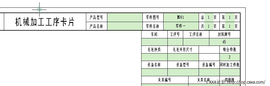

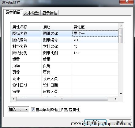

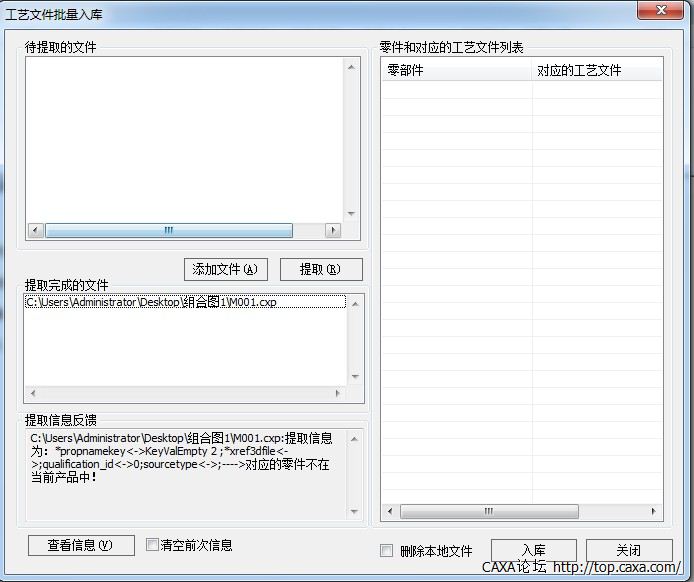

工艺文档怎么才能批量导入和零件图对应
27
14
14
发表于 2012-11-24 10:31:40 | 显示全部楼层 |阅读模式
<BR> 3.jpg <BR> 4.jpg <BR> 1.jpg <BR> 2.jpg 工艺文档怎么才能批量导入和零件图对应

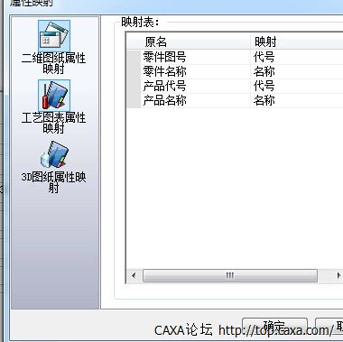

回复 1楼yyj2004的帖子
工艺的属性映射里,请添加:
图纸名称   ------   名称
图纸编号   ------   代号
这两个映射关系。
属性映射的作用就是使图纸里的定义和系统中的定义对应起来。
