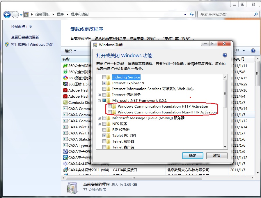

 楼主| 发表于 2011-5-9 22:23:00 | 显示全部楼层
哈哈,今天我终于找到了原因了,看图
图示红圈部分未选择,重新 选择后,关闭杀毒软件,卸载重新安装,重启后,正常以上问题在win7 32位专业版中通过
