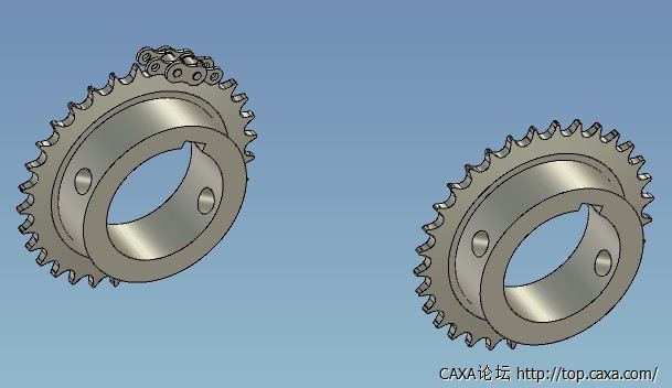

做了链轮和链条,不知道怎么把链条装配到链轮上,请教做法。

链条的一个轴可以用三维球定位到链轮的一个齿里,那链条的另外一个轴怎么定位到链轮的另一个齿里,caxa能同时定位两个圆的中心吗?

哈哈:如果按你的思路装配链条的话,只有先计算出节距的圆心角,每安装一个就用三维球处理一下角度就行了。应该有比较好的方法,但我不知道。抱歉!

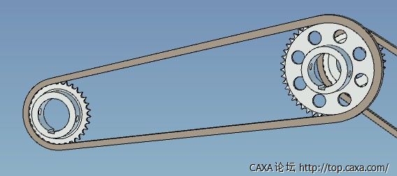

如果是设计的话,不用那么啰嗦,用个环形带代替即可,示意一下,具体要用计算,看看机械设计手册

链轮是计算软件计算后画出来的,问题是如何定位两个轴的中心到两个齿里。

链条的轴与链轮齿的圆弧面同心是否可以?
