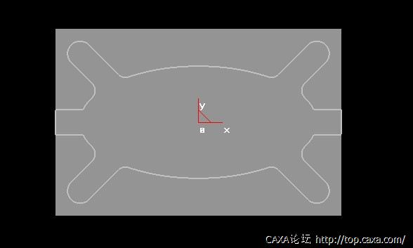

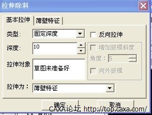

本人是刚学caxa..为什么不能拉伸切除呢?第二章图片的最后一行为什么是薄壁特征?谁能帮助一下?

没有选草图

再次是拉伸后实体分开了
15
发表于 2012-11-27 18:23:02 | 显示全部楼层
都不是的话,那就草图有问题。

草图要比基本体小,不然拉伸除料基本体就被分成两部分了

你草图的曲线不是首尾相连的。
发表于 2015-4-3 14:39:45 | 显示全部楼层
草图不封闭
