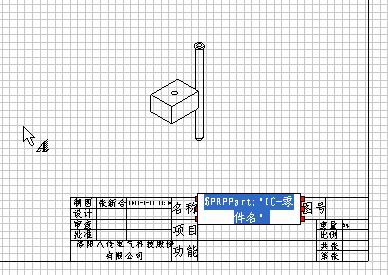

 楼主| 发表于 2011-5-6 15:58:00 | 显示全部楼层
上传的图片说明
在R1会自动填上,在R2中是空白

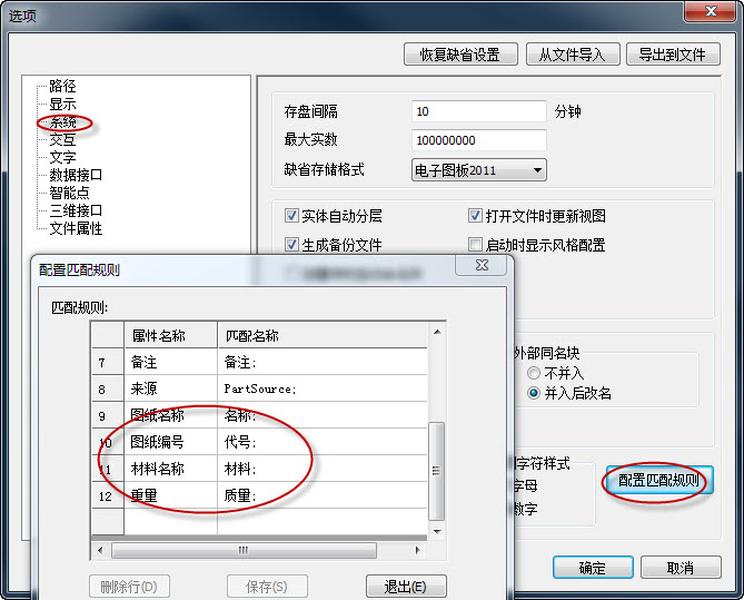

发表于 2011-5-13 15:15:00 | 显示全部楼层

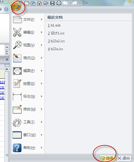

你看一下工程图中的“匹配规则”是否正确设置,应该是r1版本不能自动填写,r2版本可以自动填写。
