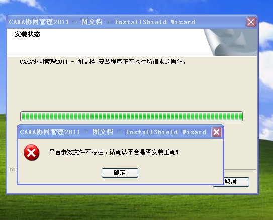

大家帮忙看下在安装图文档客户端时出现这种情况是什么原因,谢谢

2011最新版本为R3,如果服务端正常,客户端是否为第一次安装,如果以前装过图文档,卸载时一定要卸载干净,即除了把图文档程序卸载掉相关组件也要卸载,系统重启后还要将C:\Program Files\Common Files\CAXA Shared和程序所在路径如D:\Program Files\CAXA\CAXA PLM这两个文件夹也要删除

2011最新版本为R3,如果服务端正常,客户端是否为第一次安装,如果以前装过图文档,卸载时一定要卸载干净,即除了把图文档程序卸载掉相关组件也要卸载,系统重启后还要将C:\Program Files\Common Files\CAXA Shared和......
syxg 发表于 2011-5-6 16:25:00
我们也出现这情况,也是按此解决的。

今天遇上一台电脑,是第一次安装也出现这问题,是怎么回事呢?

是操作系统的问题,现在很多软件都要安装.NET Framework、JAVA、VC++、ODBC等组件,可能是这些组件版本不统一造成的冲突问题

和我一样的问题!我都删除干净了,就是不行
