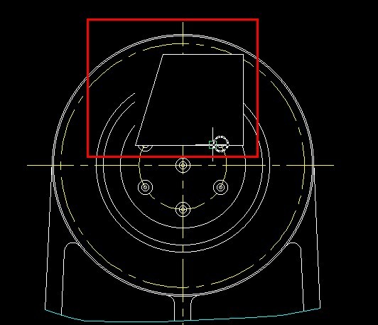

caxa2011机械版块消隐比不上2007r3.1

感觉的确是,前几天用2011的消隐后有空白,而且几次消隐都不响应

消隐以后,编辑了块,保存出来就一块空白了

有的可以有的不可以,不知道为什么?希望得到解决,创建块之前,图形要是封闭的,创建块后才可以实现块消隐,但是在一根轴上有的可以,有的不可以,就不能解释了。

你传的那根轴是可以消隐的,不过麻烦了一点,你先选中轴,在特性栏里有块属性消隐选项,你选消隐,然后再在轴上点右键,从右键菜单里选消隐,就可以了。
而我上传的图,根本就没任何办法消隐呀!!

你那个好解释,是因为你先消隐了,又编辑了外形,编辑后消隐的区域和编辑前是一样的,特别是如果你把图形改小,很容易就出现这个问题。 解决方法你只要重新消隐一下就行了。(我记不太清了,如果不行,你就把被消隐的块先重新消隐一下,再消隐你改过的块,这样肯定行)。
这个问题说明编辑过消隐的块后,这个块的消隐区域没有能够自动更新。

空白是因为块编辑了,但是有的小消隐或者剖面线打不上,应该是没有检测到其实已经是封闭的了

2007r3块编辑后,不会有空白现象。而2011有的块编辑后,消隐时块与块之间有空白。只好分解块,在创建块。块消隐,正常了。
