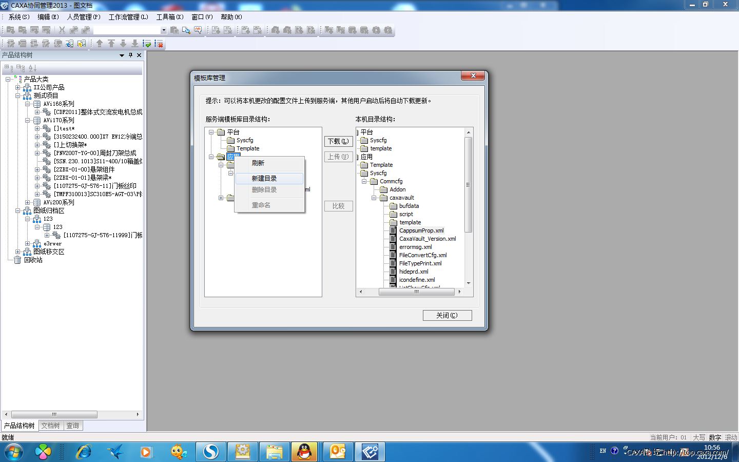

模板库管理里,选择文件进行上传:
如果服务端模板目录里(左边窗口) ,应用下没有 syscfg 目录,需要 右键,手工添加该目录。

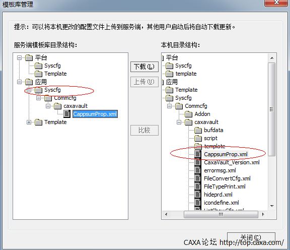

工艺汇总表配置 文件可以用模板库管理来上传,其他客户端会自动下载。
C:\Users\Public\CAXA\CAXAVAULT\9.0\Syscfg\Commcfg\caxavault\CappsumProp.xml
或者
C:\Users\Public\CAXA\CAXAVAULT\10.0\Syscfg\Commcfg\caxavault\CappsumProp.xml
(不同版本路径会有区别)
(如xp系统,C:\Users\Public\  换成  C:\Documents and Settings\All Users )
