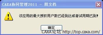

登陆客户端正常,但使用一段时间后就报错退出,再登陆就出现如下提示,而且是所有但客户端都不能使用了,现在我除了重启服务器没有其他办法,请高手们协助,找一下问题出在哪里了,今天我已经重启3次服务器了。

加密锁程序暂停重启下就行了
