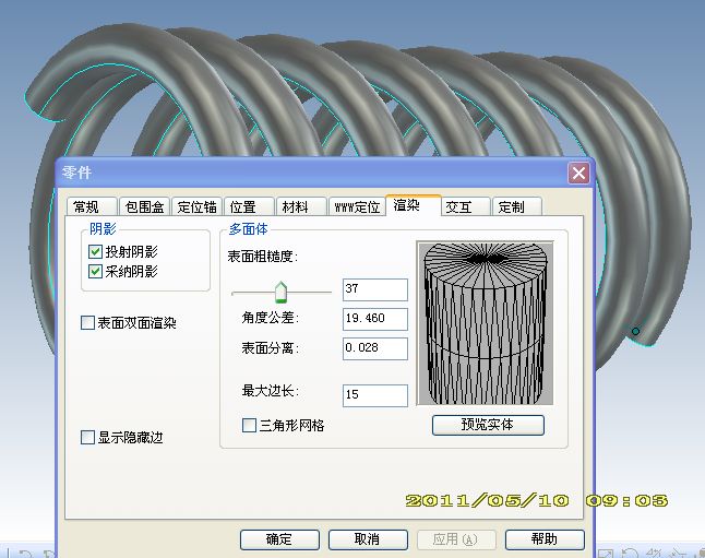

我用三维曲线——螺旋线——扫描特征做出的弹簧为什么不圆啊,有棱角,请各位老师指教!谢谢

发表于 2011-5-10 09:10:00 | 显示全部楼层
这没关系的,是软件的缺省设置,节省系统资源,可以修改的,用右键点零件,在弹出的对话框中选择零件属性,再从弹出的对话框中选择渲染,将表面粗糙度值调整大点就好了。

 楼主| 发表于 2011-5-10 14:45:00 | 显示全部楼层
感谢CAXApyh1913 ,问题已解决。
