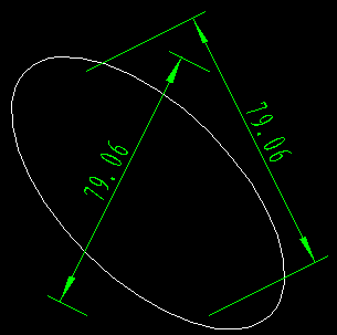

以一定的倾斜角度比如60度画一个椭圆,大家试一试拾取象限点是不是有问题。我的试验结果如下。
1. 在绘图时采用导航方式或按Q键可拾取到象限点,比如在两象限点间画一条直线;
2. 在标注时采用导航方式无法拾取到象限点。采用按Q键的方式可以拾取到象限点,但一旦标注,位置却不是象限点。比如标注两象限点的距离,即长轴尺寸。这好像是个BUG。

椭圆倾斜了吗?水平垂直没有问题。
在标注时无法标注,绘制图形时可以拾取。我在两台机器上都是这样。
在导航方式下无法拾取,在智能点方式下可以拾取到象限点,但标注不是从象限点开始。
下面是拾取象限点的标注结果,好像是按圆进行标注的。这个椭圆的长短半轴是50、25

发表于 2011-5-11 09:47:00 | 显示全部楼层
楼主说的问题确实存在。

回复 4# fanfu 的帖子
恩,使用标注功能时重现了,刚才没看清。

是有问题!
先画一椭圆(不旋转),标注任意两个象限点间距离,这时看起来正常。然后将椭圆连同标注一起旋转任一角度,再看标注,也同楼主的相同。

画上线以后标注的是交点间的距离,已经不是象限点间的距离。不画线,试一试如何标注长短轴。
