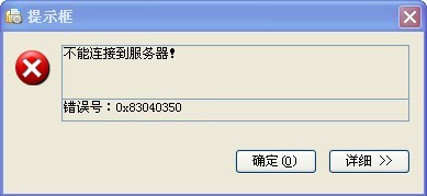

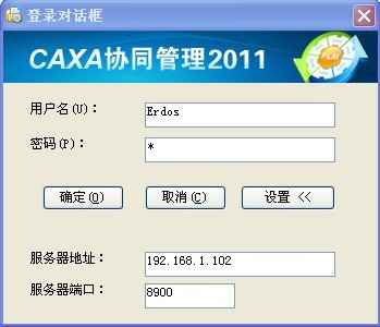

本人第一次接触协同管理软件,下载了但是不会用,图文档和任务管理都登录不了服务器,请问需要怎么设置,还需要安装什么程序?请高手赐教,最好能有教程。。。

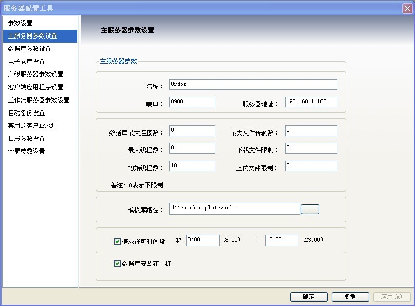

服务器端已经安装进行了设置,图文档登录也设置,如图,高手可看是否有误?或还需要什么地方再进行配置?
176
30466
发表于 2011-5-11 15:16:00 | 显示全部楼层
检查服务端是否正常,客户端安装时服务器IP是否与服务端一致,安装程序中Document\chs\manual有详细安装及设置的PDF文档

发表于 2011-5-16 15:10:00 | 显示全部楼层
主服务应该没启动,看看全局参数设置里面有东西没,没有的话就是主服务的问题了。

发表于 2011-5-16 22:37:00 | 显示全部楼层
楼主,你的第一张图服务器配置工具是怎么出来的?

安装过程并不复杂,按照向导操作就可以。
(不过遇到环境有冲突或数据库有特别设置的时候,会遇到问题,常见问题处理可以参考:http://top.caxa.com/showtopic-3720.aspx
常规的安装过程:
前提:已经安装数据库,并启动,支持sql server  或 Oracle
1.安装服务端。(在安装过程中,建立数据库时,会有一个dos窗口,显示数据库建立过程,如果该窗口一闪而过,则可能是数据库未启动或连接不正常,)
2.启动服务(通常会自动启动,可以检查一下)
  如果没有自动启动,一般要检查一下服务端的配置项,数据库部分。
3.安装客户端。
4.登录客户端,使用系统。
  首次使用,要用系统的默认用户 system(口令也是 system),登录后 建立新的角色和用户。
  system,只用于人员管理,没有功能操作的权限。
