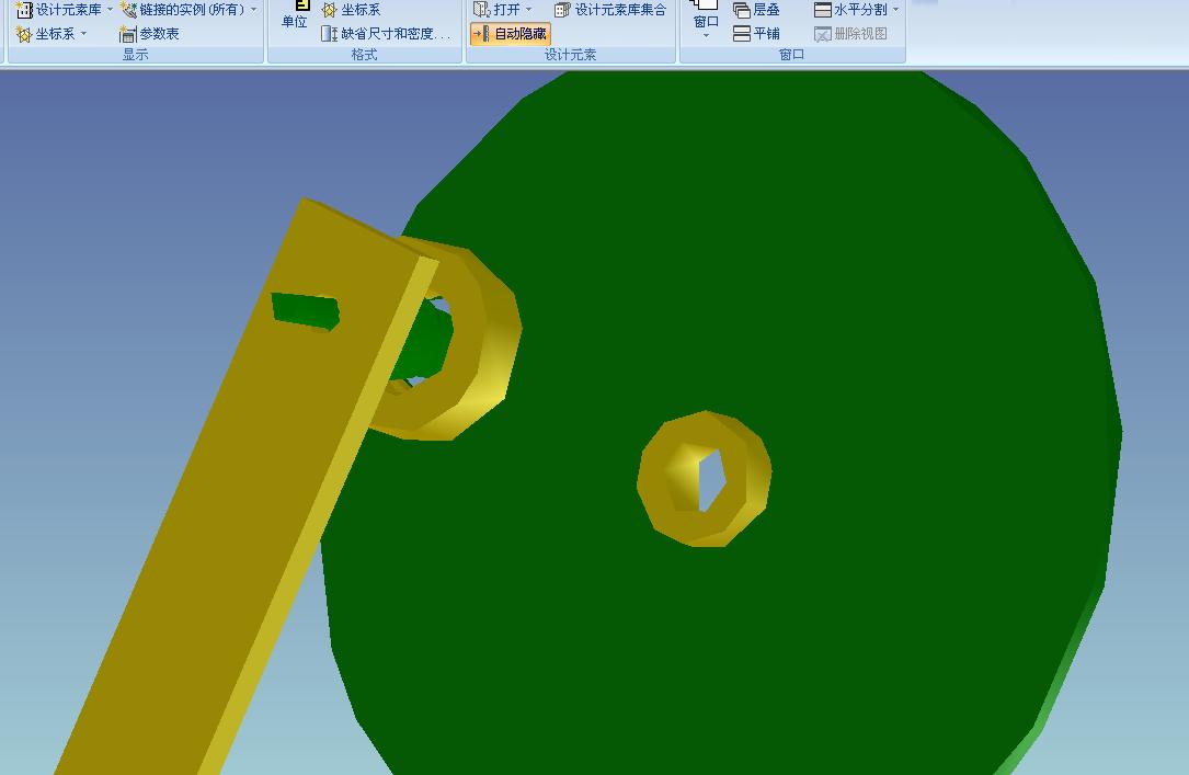

我的实体软件显示的圆都不是圆了 大家看怎么回事呢

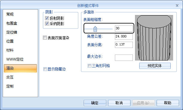

发表于 2011-5-12 19:40:00 | 显示全部楼层
楼主的图好像是其它软件转换过来的吧,要不尺寸非常小?,依照楼上的设置方法改为65。就可了。太高没用
49
1372
56319
发表于 2011-5-12 17:03:00 | 显示全部楼层
在零件属性中将渲染中的粗糙度设置高一些。

 楼主| 发表于 2011-5-16 10:35:00 | 显示全部楼层
回复 3# fengrongtan 的帖子
谢谢 我试试看

 楼主| 发表于 2011-5-16 10:36:00 | 显示全部楼层
回复 4# happyrat 的帖子
不是转换的 直接屏幕拷贝的
