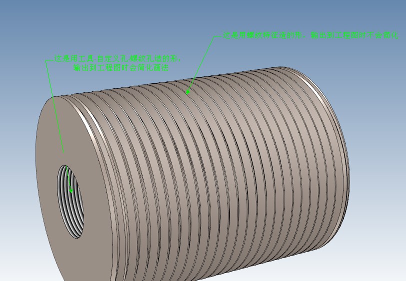

 楼主| 发表于 2011-5-13 15:58:00 | 显示全部楼层
对,就是那样的

 楼主| 发表于 2011-5-13 16:04:00 | 显示全部楼层
可是我用工具-自定义孔时输出工程图是也没有简化柡注,就一直线,要怎么设置啊?

 楼主| 发表于 2011-5-13 16:26:00 | 显示全部楼层
自定义孔那个我知道了,真实螺纹那个还是不会

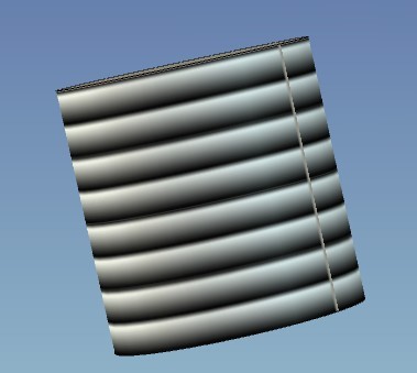

 楼主| 发表于 2011-5-13 16:46:00 | 显示全部楼层
我试了一下螺纹修饰,生成工程图时可以螺纹简化,但实体图怎么是这个样子的?(如图我画的圆柱的直径是48,修饰螺纹也是选的GBM48X1.5)

发表于 2011-5-13 19:10:00 | 显示全部楼层
这是啥东西?

发表于 2011-5-13 21:03:00 | 显示全部楼层
用特征螺纹是不行的,这算是一个需要改进的吧
