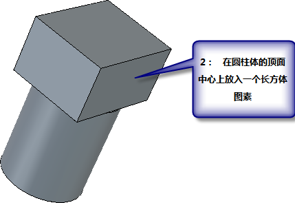

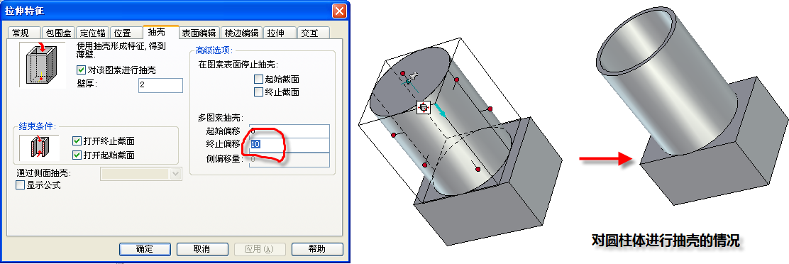

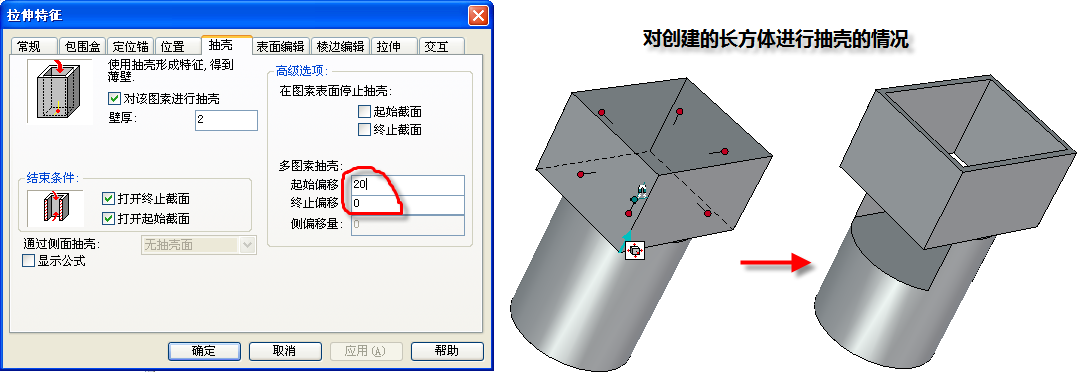

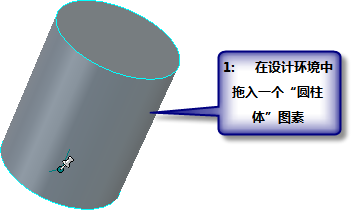

在对图素进行抽壳时,“高级设置”中的多图素抽壳,为什么对图素创建的先后顺序有要求?这样设置的意图时什么呢?如图。

这是因为建模顺序的原因,长方体是在圆柱后面创建的,在圆柱体上的修改不会影响后面的长方体
