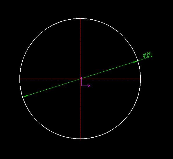

发表于 2010-7-22 17:35:00 | 显示全部楼层 |阅读模式
2009的中心线显示很不好,点 横的长度不能随显示的窗口变化,比如,一个圆的直径是1mm,打上中心线后,全窗口显示,就是一条细实线,或者,圆直径是500mm的,中心线看起来也是很别扭.

发表于 2010-7-23 17:18:00 | 显示全部楼层
2009版本同2007的缩放规则不同:2009版本缩放时会同时缩放间隔长度,2007是按视图保持固定的间隔长度。
两种行为都有一定的应用背景,以后版本会增加参数控制项,用于控制当前图纸中的带间隔线型在缩放视图时,间隔的长度是否随视图缩放变化。

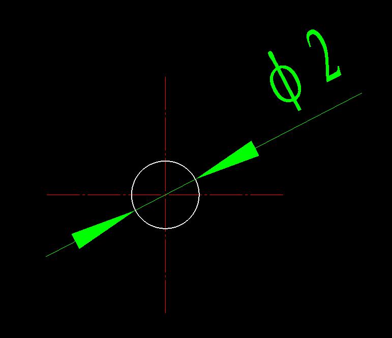

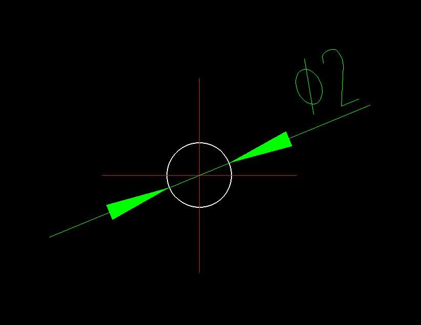

 楼主| 发表于 2010-7-23 13:34:00 | 显示全部楼层
给个截图吧
2007版的
2009版的

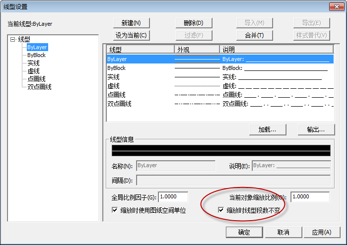

 楼主| 发表于 2010-7-23 13:41:00 | 显示全部楼层
再来一个2009版的
2051
24460
 楼主| 发表于 2010-7-23 21:49:00 | 显示全部楼层
r3版的没有这个选项吧?
但是为什么要该成这样呢?2007以前的那样不好吗?起码看着舒服啊

发表于 2011-4-1 08:22:00 | 显示全部楼层
5楼的这个选项,在某个时候可能和2007显示效果差不多,有时候就还是有问题
我喜欢2007的这个线的显示效果
