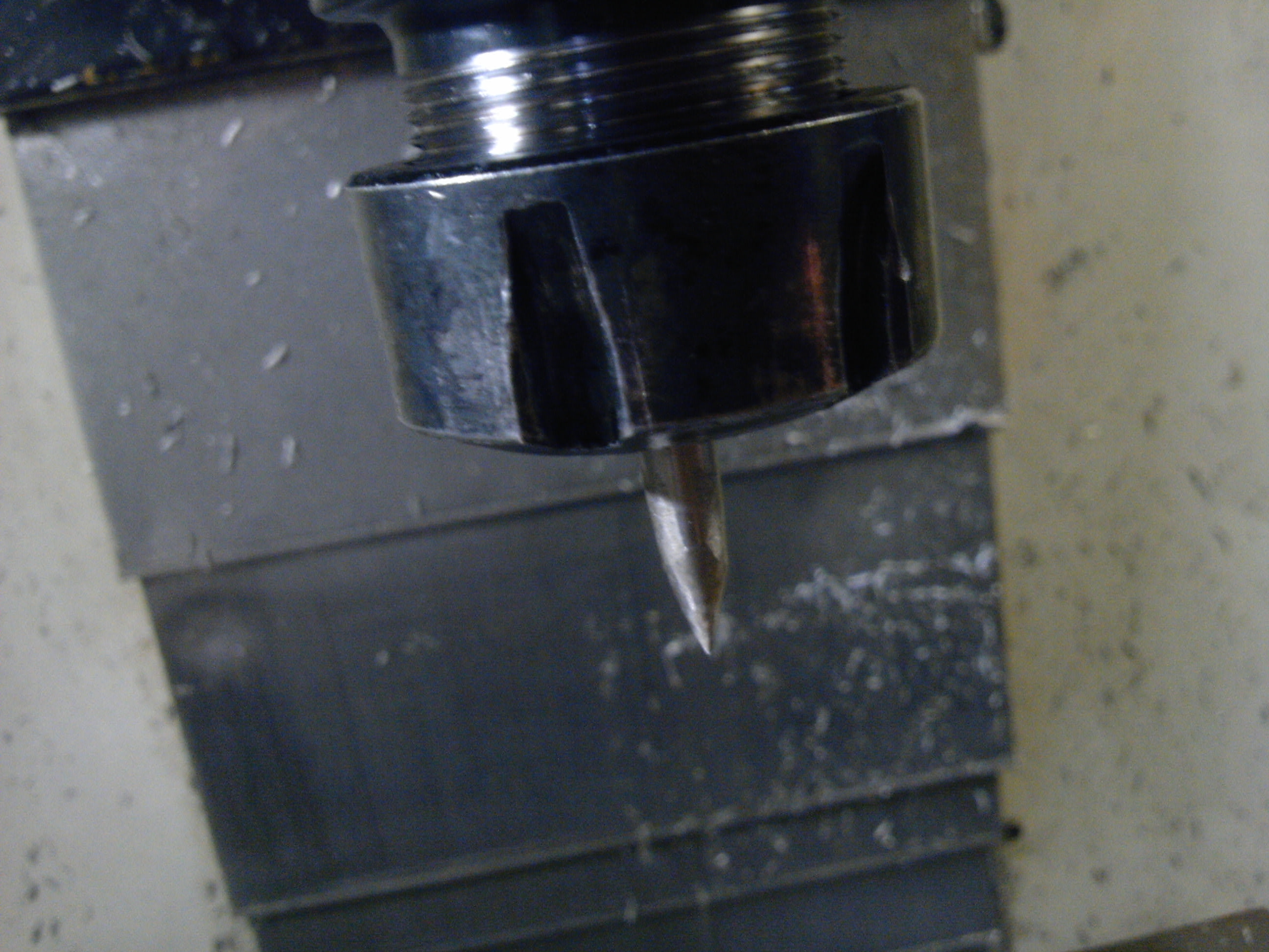

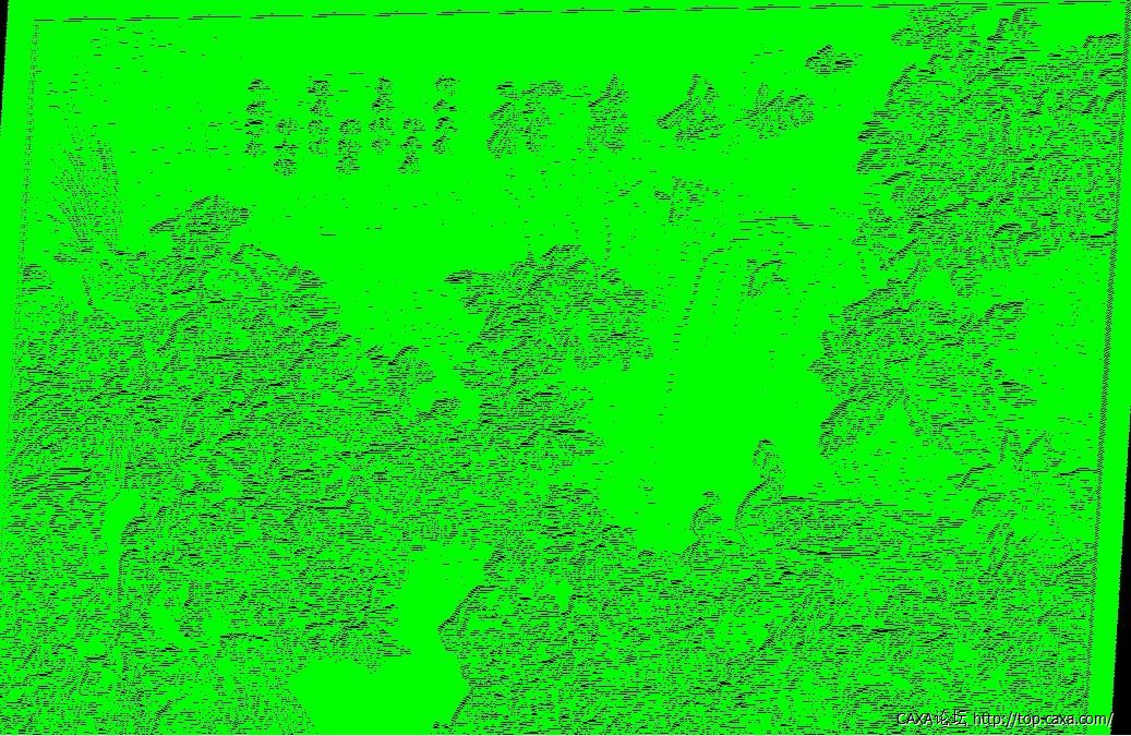

下午上机试了下,CAXA雕刻功能还是蛮不错的说。
机床是宁江的加工中心(感觉太垃圾了 ),系统华中21M,用的CAXA的图像浮雕功能,行距0.1,转速4500 F1000, 雕刻刀没买到自己磨的, 材料是铝件(LY12)50*60mm ,觉得刀纹很难看大概是刀具的原因,中途发现个问题就是在设置刀具参数时那个刀具角度貌似没起作用(就是因为这个问题第一次刻3mm深的时候发生了过切的现象,只好重做,第二次深度是1mm)效果见图~
刚刚铣完的说
刚刚铣完的说
自己磨得刀
自己磨得刀
还躺在在机床里
还躺在在机床里
宁江的机床....
宁江的机床....
刀纹很粗(但还是凹凸有致)
刀纹很粗(但还是凹凸有致)
刚去完毛刺
刚去完毛刺

发表于 2011-5-16 08:54:00 | 显示全部楼层
还不错,加工的结果。
祝贺一下!
那个刀具角度和加工行距相关的,两个参数综合起来才决定真正的行距,你可以先在制造工程师里面试一下。
如果不成的话,告诉我给你一个补丁更新。
