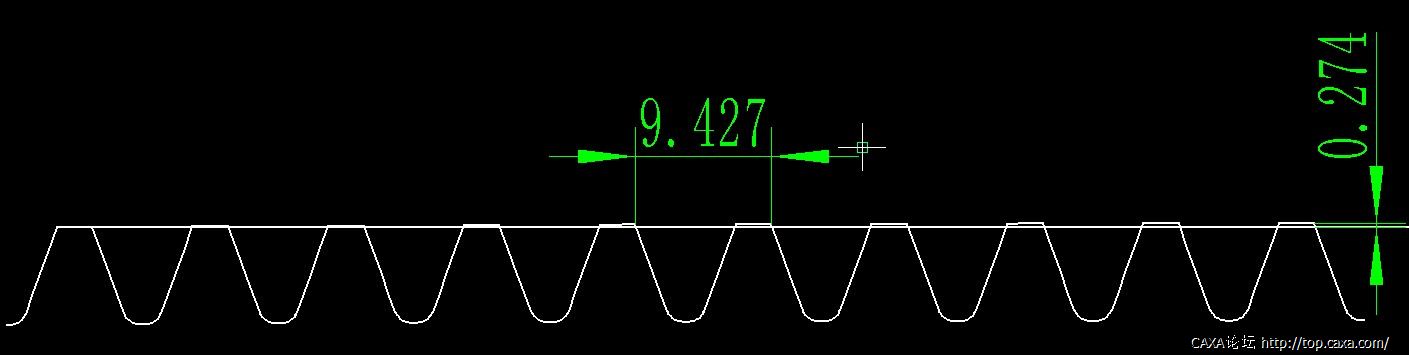

【雕虫小技】电子图板怎么快速画齿条

发现个问题,如楼主所示,我试画了段 10齿,m=3 齿数=10000的 如图所示,我在第一齿的齿顶线做了条水平线,问题发现了。。齿顶线还是不理想啊,不是在直线上,而且误差比较大,对于精度要求高的 齿条来说还是没用
如图
如图
