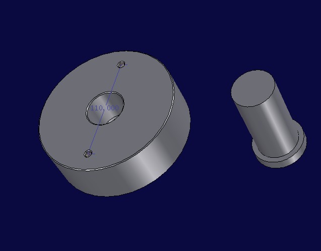

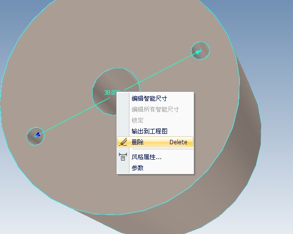

新手初学,遇到点小问题,望各位指点,问题1:图片上的两螺纹孔在使用三维球链接的时候两孔出现了一个110的尺寸标注,一直显示着,怎么取消掉呢?问题2:在使用装配的时候如何随意移动工件?就比如说下图这两个工件装配的话该怎么操作?还有就是在使用装配—插入零件的时候自动生成出一个结构来,不知道怎么去修改,希望大哥大姐们教教,谢谢

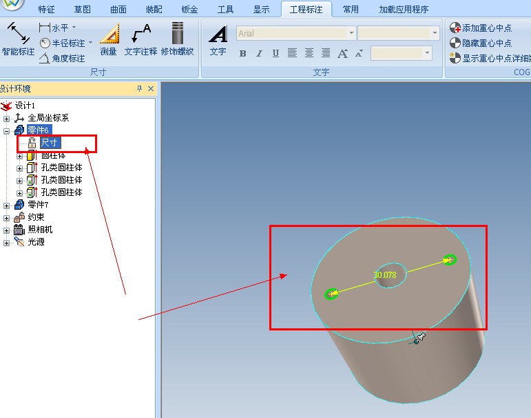

发表于 2011-5-15 15:10:00 | 显示全部楼层
第一个问题:点击一下这个尺寸,然后右键点击这个尺寸,出现快捷菜单,选择删除
或者从设计树中右键点击这个“尺寸”,然后点击删除

发表于 2011-5-15 15:17:00 | 显示全部楼层
其实在空白处右键一下,在“显示”项里将“智能标注”前对号取消就行了,同理可以对其它显示项进行设置

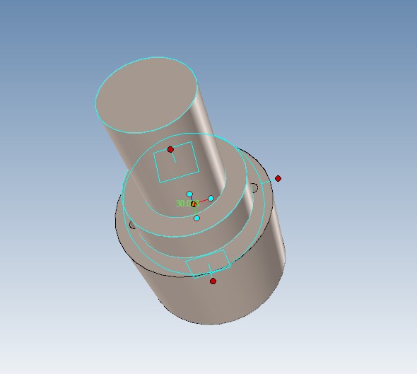

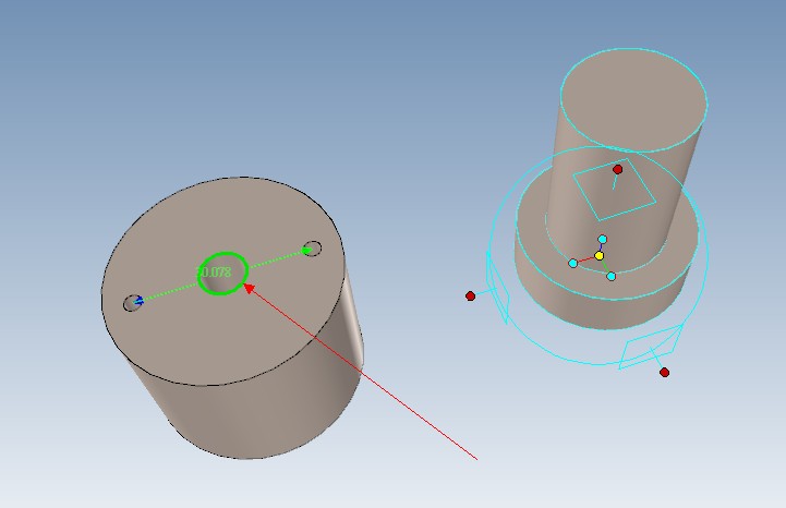

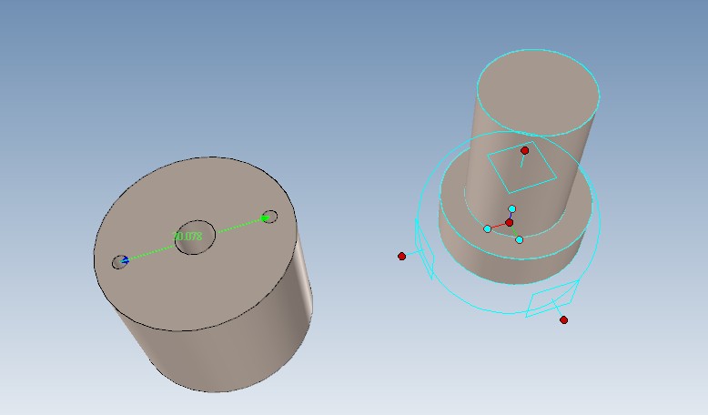

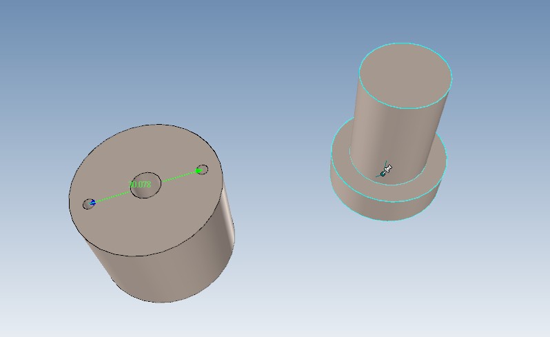

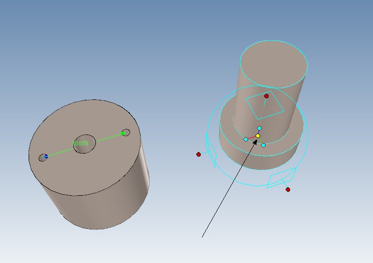

第二个问题:装配中用于定位最多的就是三维球,再就是约束装配以及无约束装配,再就是智能尺寸定位。1、点击这个实体
2、然后点击三维球
3、然后右键点击这个三维球的中心点,选择到中心点
4、点击这个外圆轮廓线
5、结果如下,然后按ESC键退出三维球。
